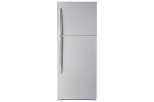

La panne de mon Réfrigérateur LG :
jointde porte de congelateur ecrase craque condensation autour de la porte
La reparation de mon Réfrigérateur :
j ai retire l ancien joint,j ai lave la gorge de la porte avec de l eau savonneuse et remis le nouveau joint en faisant bien attention de bien l enfonce
Le petit plus de pepe :
bien essuyer la gorge avec du papier absorbant pour eviter des residus d eau
