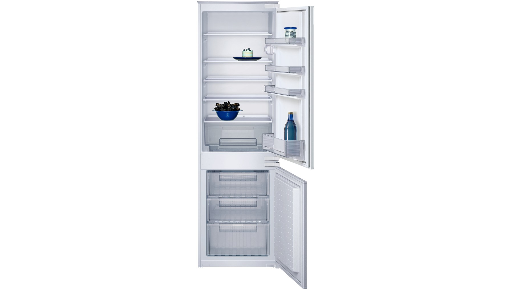

Bonjour,
Mon réfrigerateur déraille un coup il fait trop de froid pendant plusieurs heures puis il arrête et ne refroidit plus tout dégèle dans le fraizeur, et dans la partie refrigerateur il ne refroidit plus.
Est ce que cela peut venir du thermostat? Il a déjà 10 ans est ce que cela vaut le coup de le réparer?
Merci pour votre aide

bonjour
suite a votre soucis de fonctionnement
verifier le mur de froid de votre partie refrigerateur (c est la fond de l appareil dans la partie ou ce fait le froid)
verifier que ce fond soit bien rigide quand vous appuyer avec la main ou le pouce de haut en bas sur toute la surface
si le fond est decolle (comme des bulles d air )c est un mur de froid decolle irreparable
dites nous on vous suit
