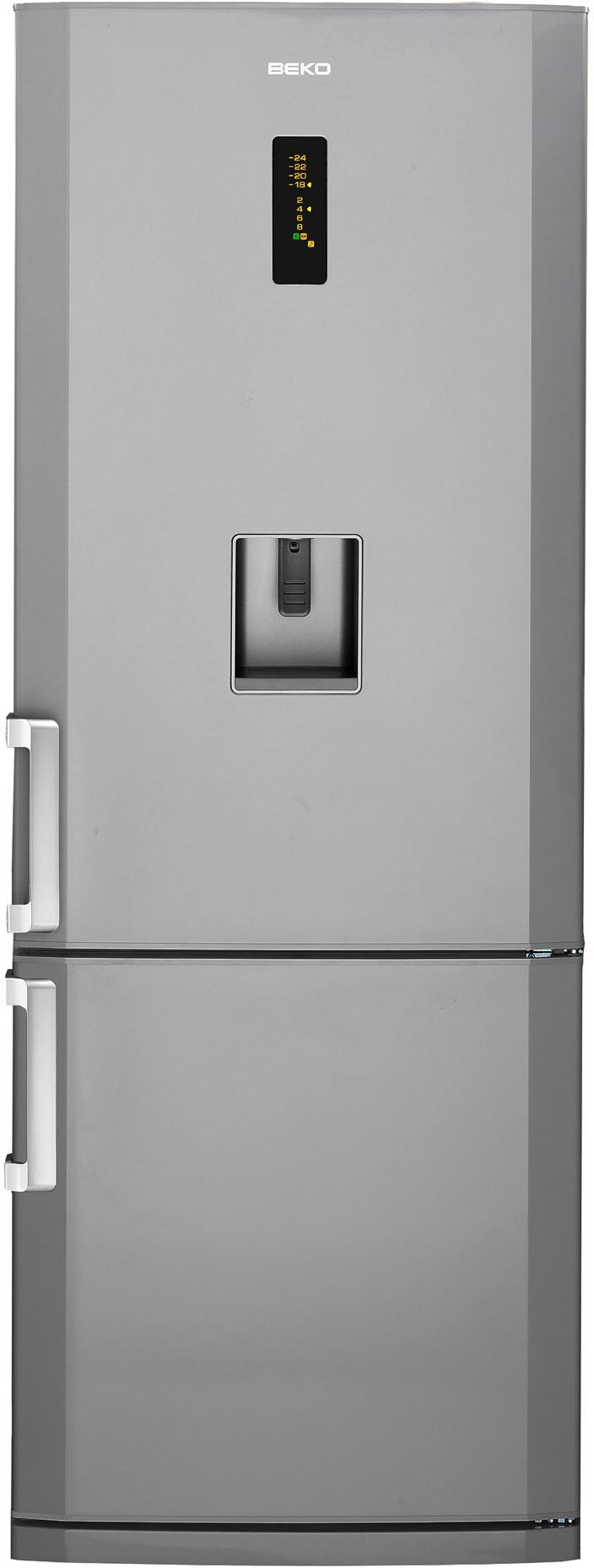

Bonjour,
Tout d'abord désolé d'avance pour mon ignorance ou mes erreurs mais je ne suis pas expert en bricolage, plutôt novice.
J'ai un combiné réfrigérateur/congélateur ventilé BEKO DN 150220 DS (acheté en neuf il y a 8 ans) qui ne fait plus de froid. Les voyants sur la porte et la lumière lorsqu'on ouvre les portes fonctionnent mais j'ai lu qu'il y a 2 circuits indépendants pour éviter que le congélateur s'arrête en cas de problèmes avec une ampoule.
J'ai débranché le réfrigérateur pendant 48H. j'ai rallumé mais aucun changement.
J'ai démonté le cache en bas à l'arrière et tout dépoussiéré (après débranchage électrique). J'ai rebranché mais rien mis à part que le ventilateur tourne. j'entends aussi un clic, le moteur semble se lancer car j'entends un petit bruit et moins de 10 secondes après un autre clic et le bruit du moteur s'arrête, ça fait ça toutes les 3 minutes environ. Quand je met l'oreille sur la paroi j'entends du bruit et quand je touche le compresseur (boitier noir si je ne me trompe pas) il est chaud. J'ai essayé quelques petits coups de maillet en bois sur le compresseur mais ça ne fonctionne pas.
Avez-vous des idées sur la panne. Qu'est-ce que je peux encore essayer avant d'en racheter un nouveau?
Merci d'avance pour vos réponse

Bonjour Vous avez un problème sur le compresseur lui même Il faut faire effectuer un remplacement par un professionnel Bonne journée

Merci pour votre réponse.Après plusieurs recherches sur le net c'est aussi ce que j'ai trouvé : compresseur qui klixonne. Le réfrigérateur se met donc en sécurité et c'est que le compresseur est HS et à changer. Vu le coup je vais partir sur un nouvel appareil. je vais avant essayer le coup de marteau sur le compresseur. Signaler ce contenu comme inapproprié
