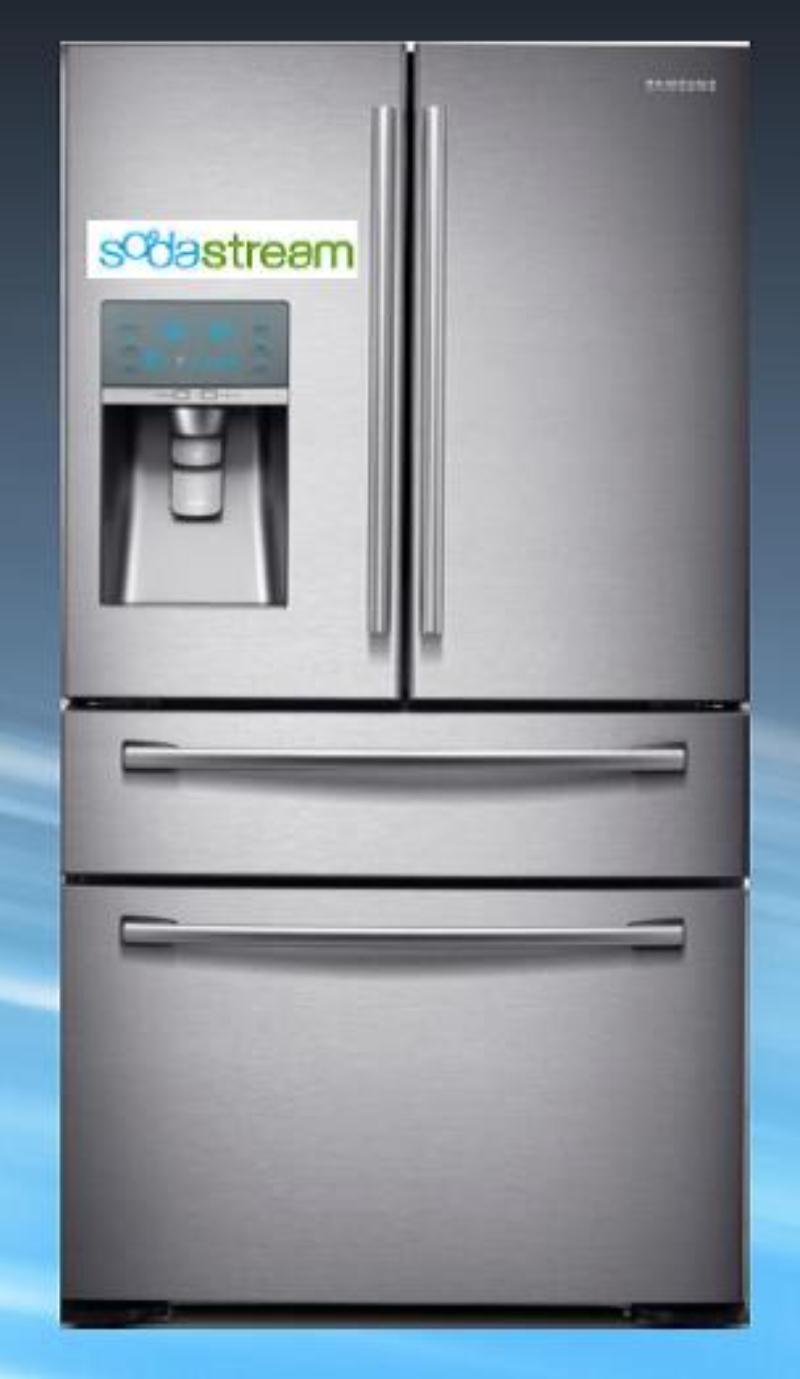

Bonjour, je viens d'acquérir un frigo américain Samsung avec l'afficheur digital défectueux qui n'affiche qu'un petit trait sur toute la surface d'affichage. J'aurais aimé de l'aide pour savoir si il y a des manipulations à faire ou possibilité de le réparer avant de le changer entièrement. Je vous mets une photo avec. Merci à tous à bientôt

Myron - 20 juin. 15h40
pour moi c est une panne lie a la sonde de la fabrique de glace // essayer de debrancher la fabrique de glace pour voir // myron Signaler ce contenu comme inapproprié
0
Dailymajeur - 20 juin. 17h23
Merci c’est tout à fait possible car ce frigo récupérer à deux problèmes l’écran et la fabrication de glaçons qui ne marche pas non plus (le moteur tourne mais rien ne se passe d’autre) Signaler ce contenu comme inapproprié
0
Myron - 20 juin. 17h54
le fait que vous qu il n y ai qu une diode sur le bandeau c est qu il indique un code erreur normalement si vous debranchez la fabrique l afficheur devrait revenir // myron Signaler ce contenu comme inapproprié
0
Dailymajeur - 20 juin. 18h14
Merci pour vos réponses, je vais essayer ça et le faite que les glaçons ne se forme pas malgré que le moteur tourne vous avez une idée ? Signaler ce contenu comme inapproprié
0
Myron - 20 juin. 18h56
si lla sonde de la fabrique pose probleme la fabrique ne declenche pas //myron Signaler ce contenu comme inapproprié
0
Dailymajeur - 22 juin. 20h53
J’ai réinitialiser l’affichage tout est rentré dans l’ordre par contre les glaçons ne se forment pas l’eau ne coule pas du tout dans le bac à formation de glaçon… mais coule au niveau du distributeur d’eau Signaler ce contenu comme inapproprié
0
Myron - 23 juin. 12h54
votre panne par rapport au voyant sur l afficheur = ctn fabrique de glace =normal que les glacons ne fonctionnent pas la panne est lie a la sonde sur la fabrique de glace // myron Signaler ce contenu comme inapproprié
0
Dailymajeur - 23 juin. 13h54
Oui c’est exact j’ai démonter la fabrique de glace et le moteur et la sonde avait une odeur de composant brûlés… Signaler ce contenu comme inapproprié
