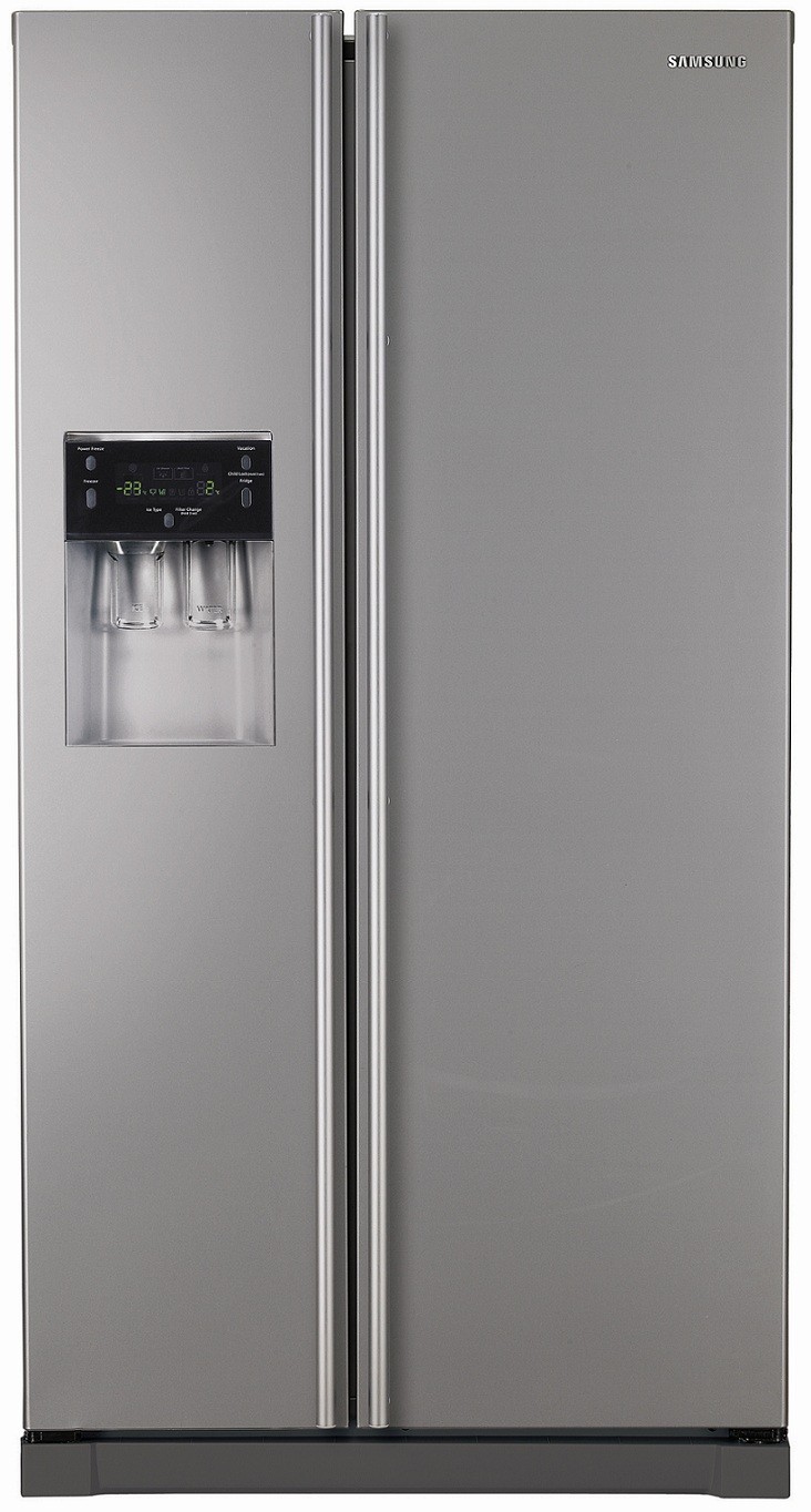

J'ai un réfrigérateur américain Samsung RSA1U... dont le bac à glaçon ne bascule plus.
Les glaçons se forment bien mais une fois prets ils ne basculent pas. Par contre si j'actionne le levier ça bascule bien.
Je pense à à un problème de sonde du bac ou de carte ?
Qu'en pensez vous ?
Merci d'avance pour votre aide

dans un premier temps verfier la temperature du congelateur demoulage a -11 degres
apres si temperature ok  pour moi c est la fabrique qui plante
bonne soiree

le problème vient de la fabrique de glace
le lien de la pièce
https://www.spareka.fr/electromenager/spem262807-electromenager-samsung-780166.html

Merci pour votre aide, je vais suivre vos conseils et commander la fabrique de glace.
