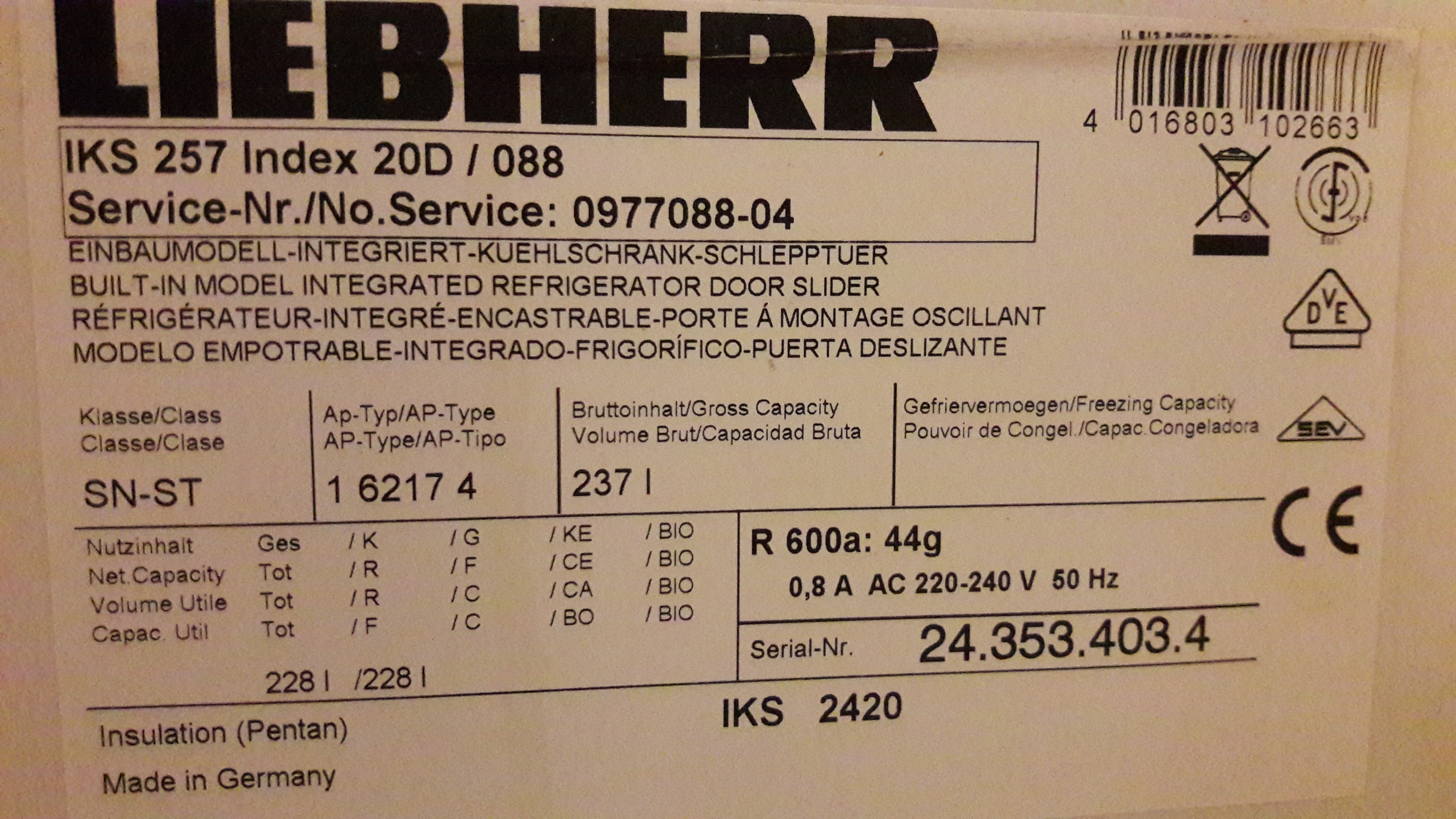

pouvez vous donner les references de votre appareil complete avec indice de fabrication

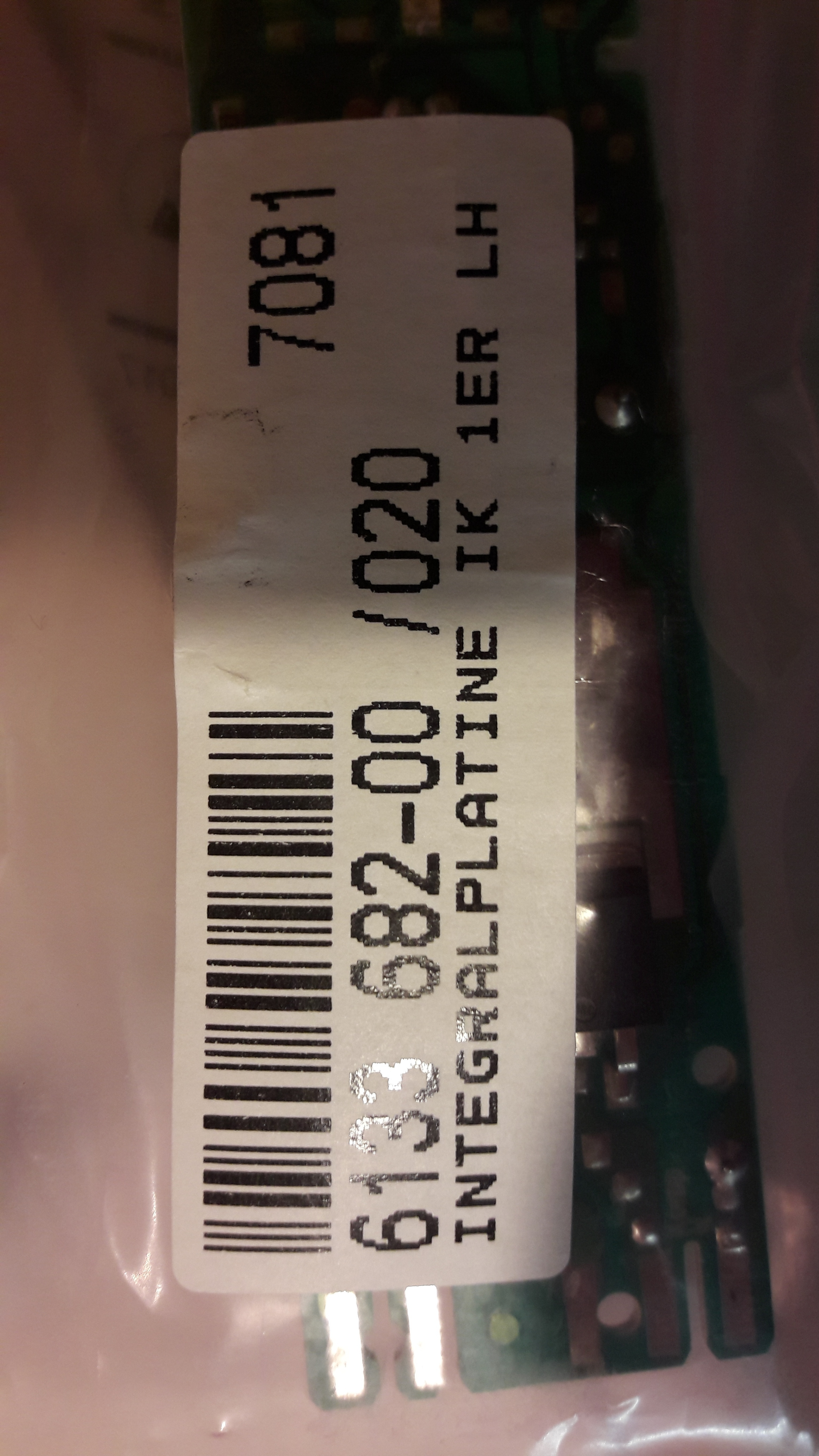

vous avez commander les bonnes pieces c est conforme
