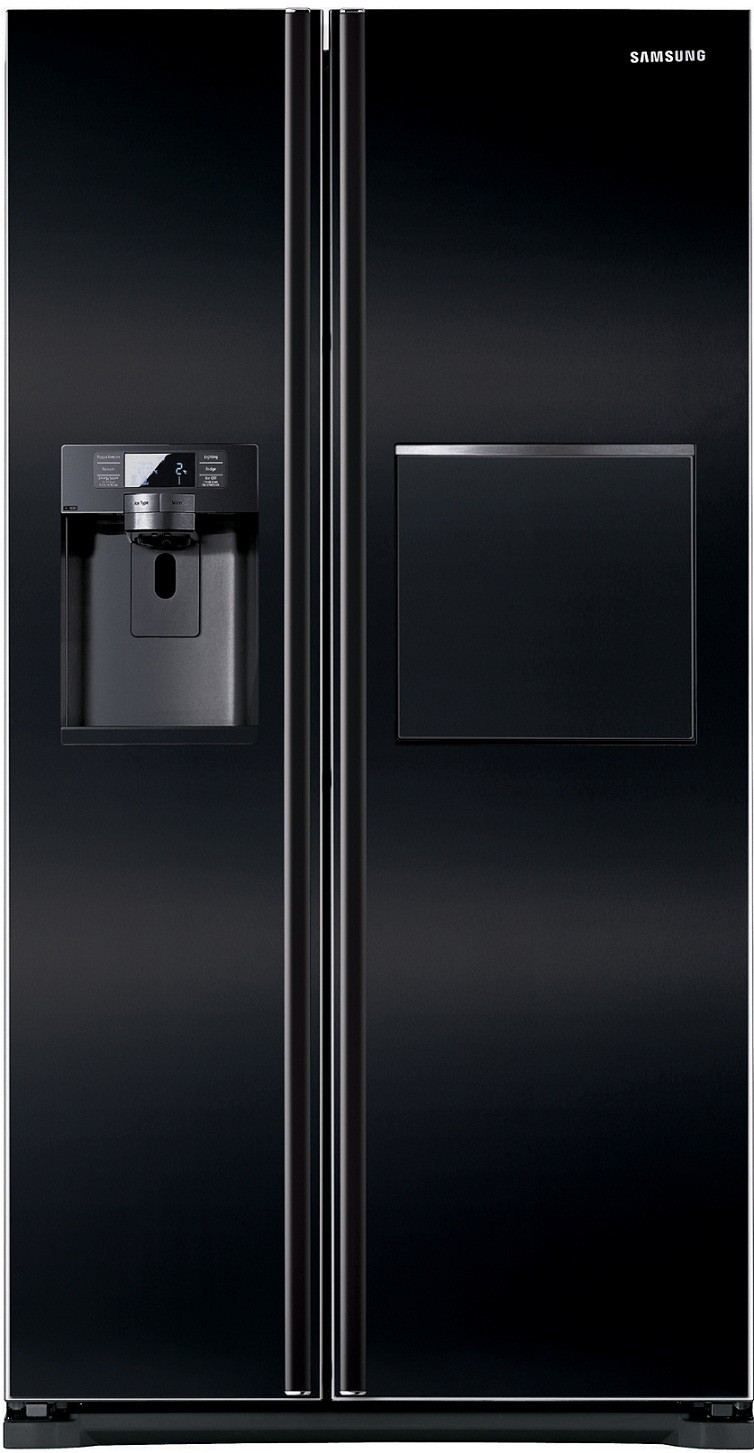

bonjour, j'ai un problème avec la fabrique de glaçons, quand le bac a glaçons se rempli, il s’arrête quand il est plein et 2 minutes après l'eau se remet a couler et fait déborder le bac a glaçons et ça plusieurs fois de suite . pouvez vous me dire quelle pièce serait défectueuse svp
