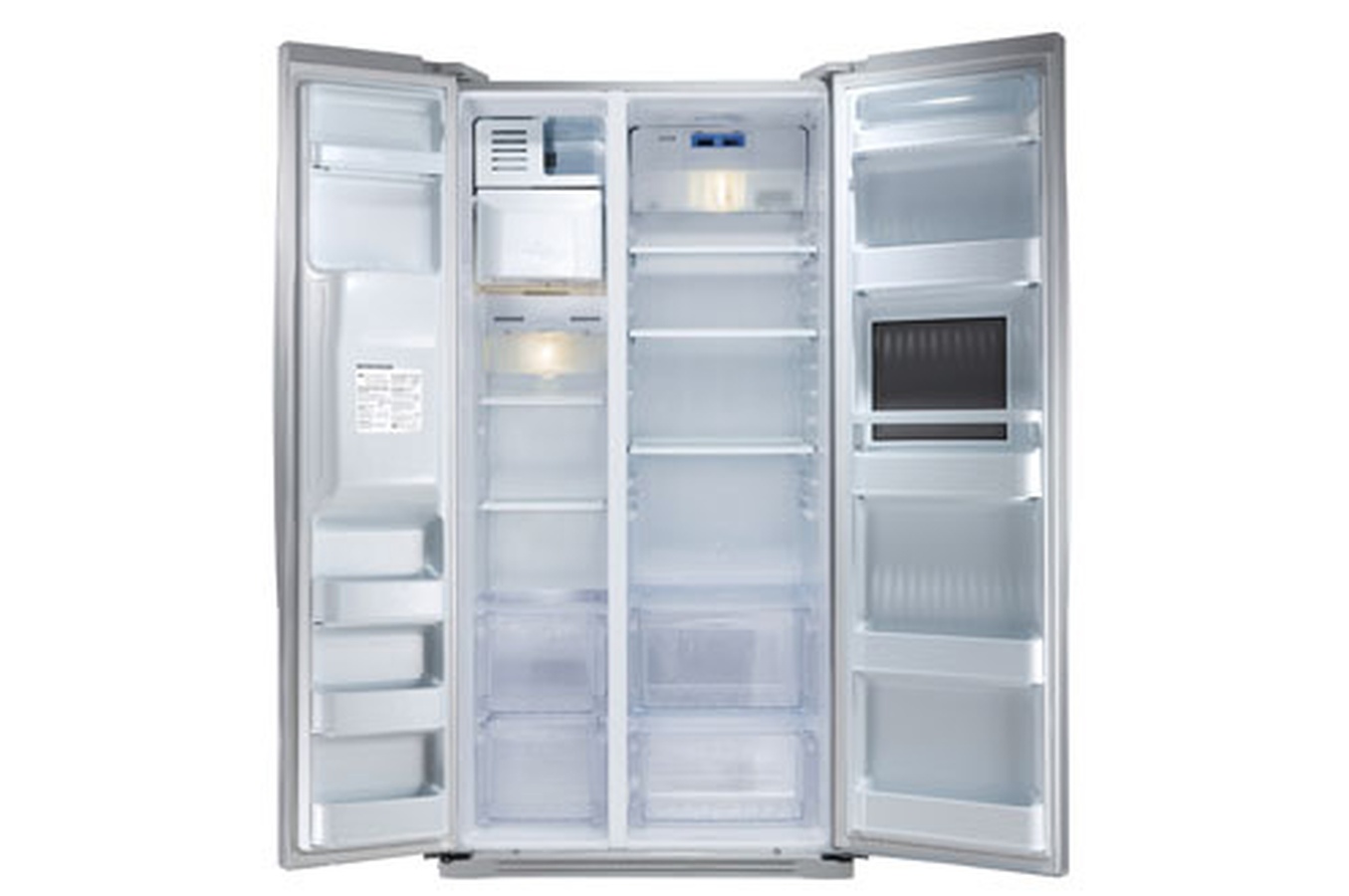

Bonjour, le tuyau qui est dans la porte du congel fuit

 bonsoir
suite a votre fuite sur votre appareil
pouvez preciser d ou provient la fuite exactement ,si la fuite provient d une tubulure arrivee en bas de porte a part reparer ou avec un kit reparation de tubulure c est complique car ses tuyaux passent dans la porte et sont pris dans l isolation
(il arrive que l on soit obliger de changer la porte complete en cas de tubulure coupe)
voici une vue eclate
http://www.spareka.fr/media/diagram/em_ve_015047.pdf
bonne soiree
