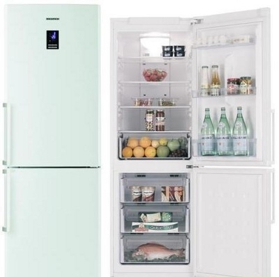

bonjour
mon frigo samsung s arrete
et redemarre plus
grand frigo avec congel a 3 tiroirs en bas
une idee du probleme svp
