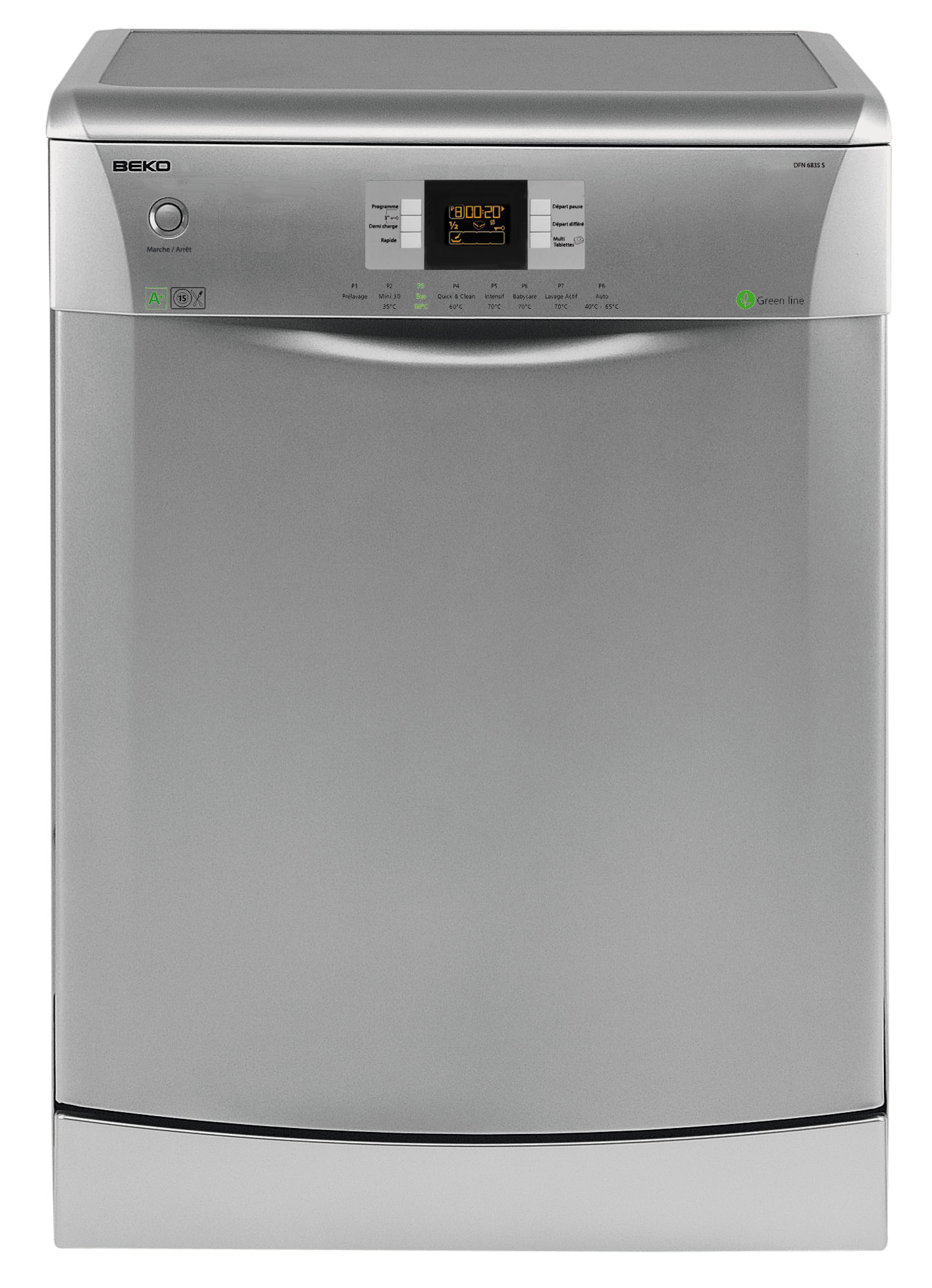

La panne de mon Lave-vaisselle BEKO :
J'ai constat une fuite en bas de la porte d'un lave veselle beco, j'ai chang le joint mais toujours la fuite j'ai tait sur internet pour quelques infaut et j'ai chang le bras infrieur et surprise plus de fuite.
La reparation de mon Lave-vaisselle :
J'ai démonté la façade, pour accèdé au joint inférieur, et pour le bras inférieur j'ai juste déclipsé le bras.très simple
Le petit plus de Cougard45 :
On peu changer le joint sans dmonter la faade juste de l'intrieur du lave vaisselle en tirent dessus .
