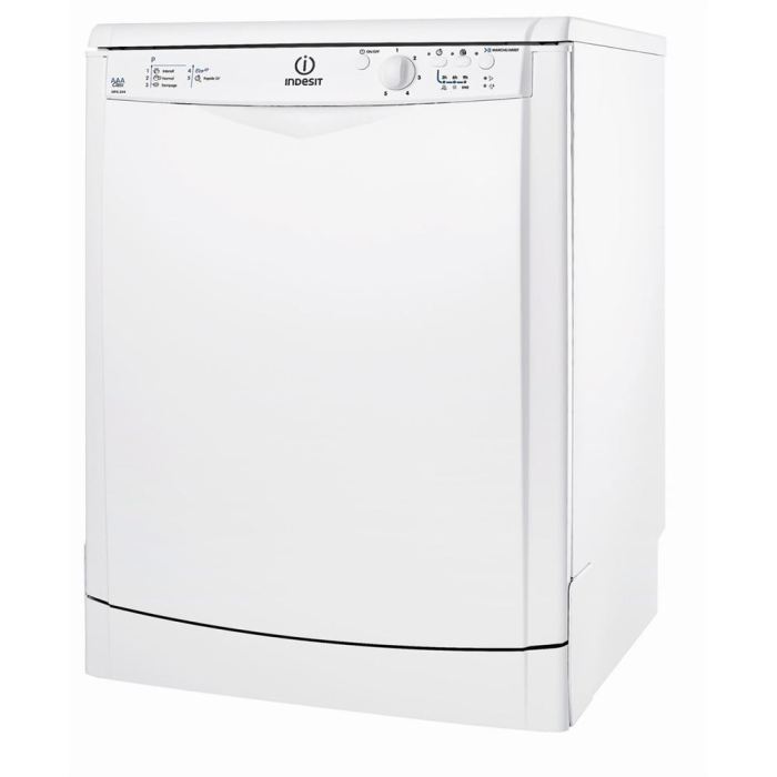

Bonjour,
j'ai un lave vaisselle Indesit DFG 254 FR modèle 366335920900 qui ne s'allume plus.
ça a commencé car les cycles ne se finissaient pas puis ensuite 2 voyants s'allumaient et restaient allumés sans laver.
Est-ce la carte programmation qui pose problème ?ave
