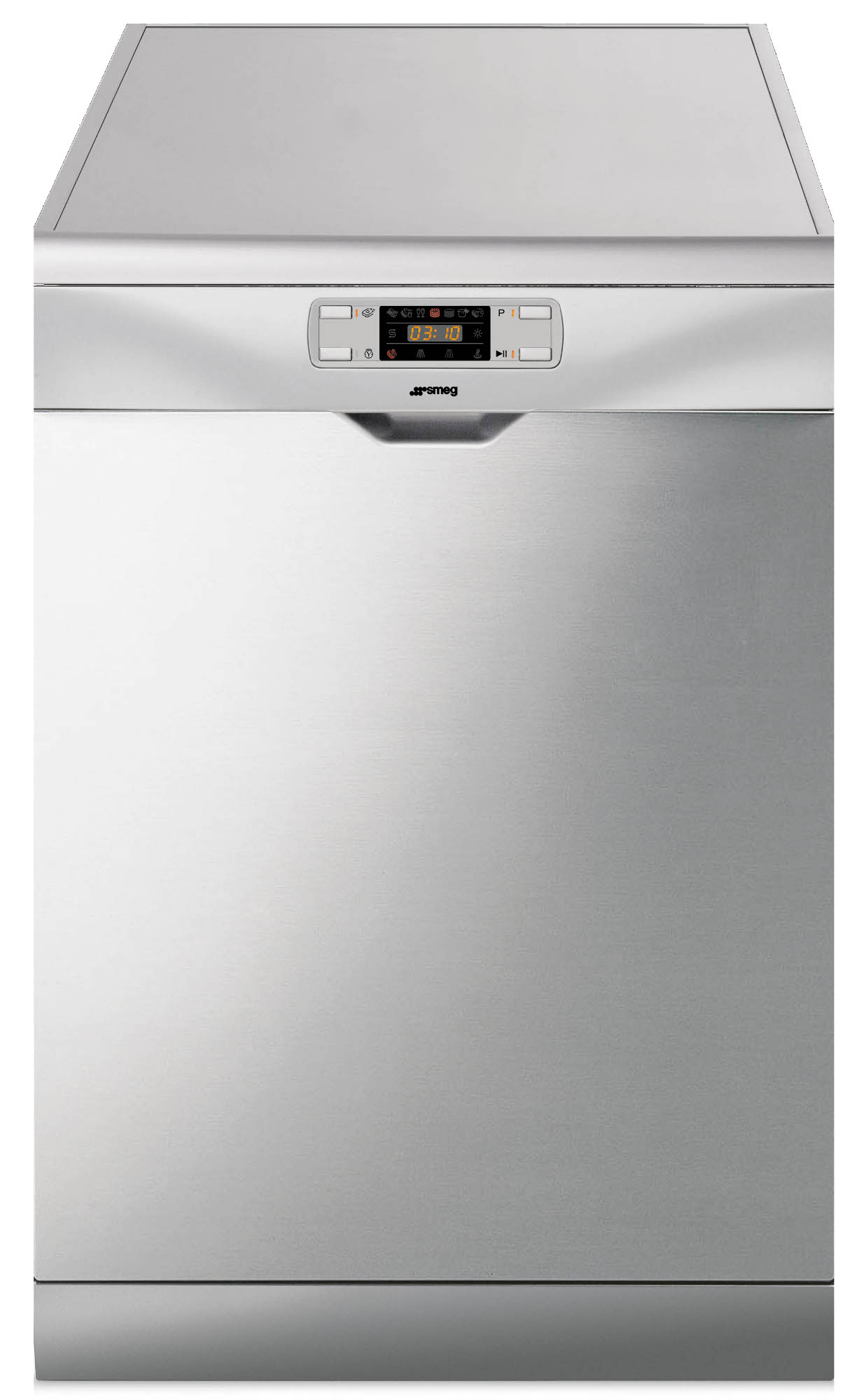

Mon lave vaisselle ne fonctionne plus. Je le lance par le bouton marche et rien n apparait sur le panel de la façade . Modem lsa6446x . Vérification niveau prise de courant ok . Pouvez vous m orienter sur le problème de la panne ? Bouton marche arret HS ? Carte de puissance ? Merci par avance .

bonsoir
suite a votre demande
voici la vue eclate
https://www.spareka.fr/media/diagram/em_ve_007203.pdf
demonter la contere porte de votre lave vaisselle puis le bandeau
verifier si vous avez 230 volts sur le bouton marche arret =si ok (vue 2/4 piece 82764)
verrifier si vous avez 230 volts sur la carte de puissance (vue 2/4 piece 86943)
dites nous
bonne soiree
myron
