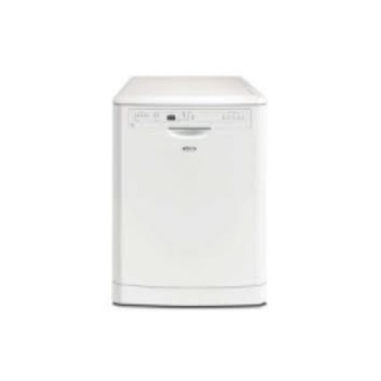

Bonjour
Le lave vaisselle reste bloqué; en mode lavage et ne passe plus en mode séchage. On est obligé; d'appuyer sur marche arrêt pour éteindre et la vaisselle reste trempée... Quelqu'un a -t-il une solution?
Merci pour votre aide !

didier 58 Expert - 14 juil. 08h36
Bonjour,
Apparemment, votre appareil ne chaufferait plus. Regarder sur le tableau de commande vous devez avoir un code panne qui s'affiche. Merci de mele communiquer.

nanou1977 - 14 juil. 17h57
Bonjour
Merci pour votre réponse mais on vient de le faire tourner et il chauffe bien. Par contre le cycle de lavage continue pendant des heures et ne passe pas en séchage.
Il n'y a pas d'affichage de code possible sur cet appareil (?!)

didier 58 Expert - 15 juil. 11h24
Bonjour,
Vous avez un sonde repère 6910 sur la vue éclatée N°5 qui s'encrasse. Il faut la démonter en couchant l'appareil sur le côté et la nettoyer. En profiter pour nettoyer tout le système d'évacuation, les filtres à l'intérieur sous la grilles, en passant par la pompe et les tuyaux où se trouvent la sonde.

nanou1977 - 19 juil. 07h11
Bonjour
fibalement j'ai regardé sur le site de spareka les conseils d'entretien et après avoir nettoyé le filtre (qui est extrêmement sale), miracle! Ca fonctionne!
