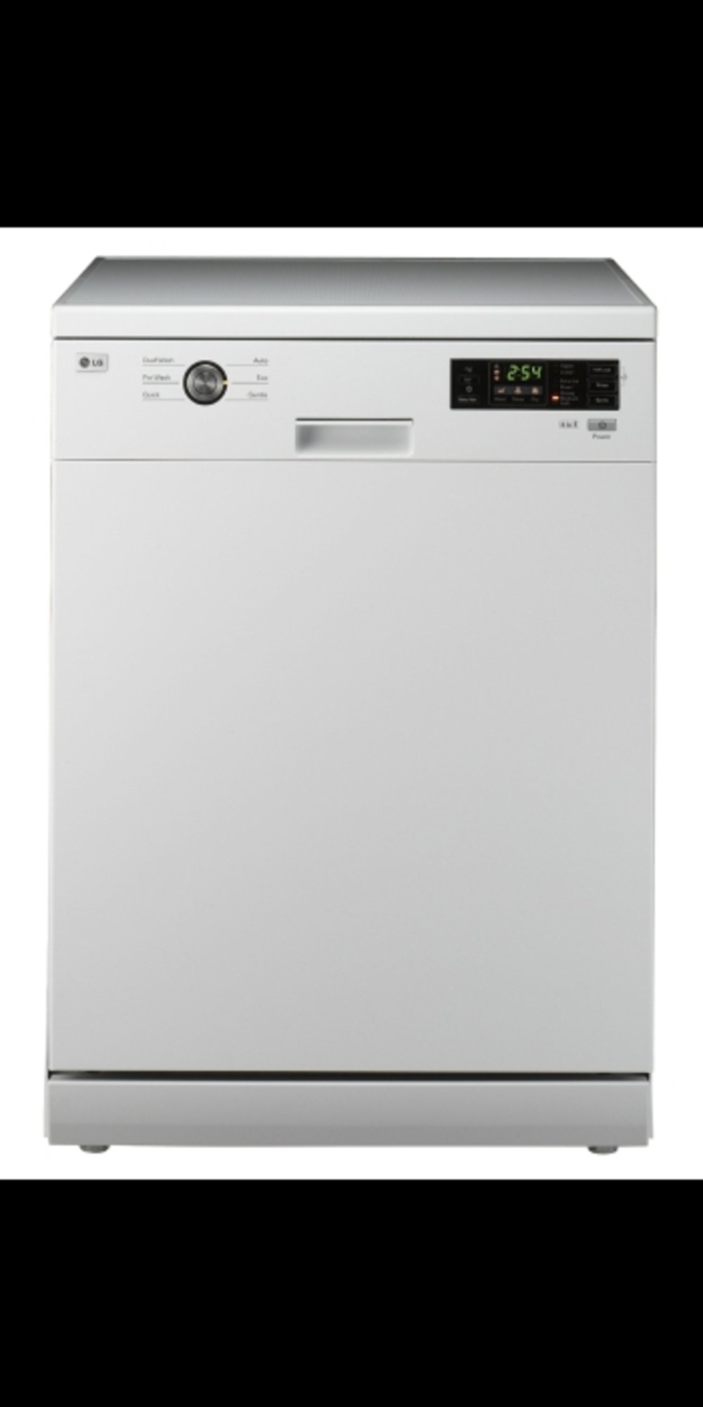

Bonjour, mon lave vaisselle affiche IE au démarrage. Pendant 2 semaines il affichait IE en fin de cycle, a fonctionné 1 fois normal et maintenant message IE au bout d'1 minute. Robinet vérifié sur ouvert. J'ai démonté les côtés. Le répartiteur a peu d'eau qui arrive. l'électrovanne de l'aquastop affiche 2,05. Est ce suffisant ? Merci de votre aide. Cordialement

Je me réponds à moi même. A force de tuto j'ai démonté le répartiteur (boite plastique toute plate où se branche l'arrivée d'eau) j'ai mis du vinaigre blanc surtout dans la partie du haut, on voit un chemin fin un peu comme un s, il devait être bouché par le calcaire. Après remontage tout remarche. Cela pourra peut être aider d'autres personnes.Et pour l'électrovanne, 2,05 ohms montre qu'elle n'est pas morte.
