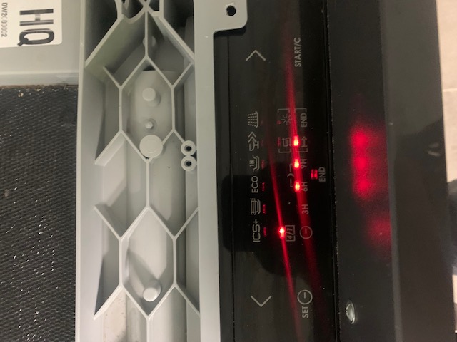

Le problème a commencé avec le défaut D07 (debordement fuite VOIR PHOTO) jai basculé le LV de l'eau s'est ecoulée, je demonte les caches latéraux pour lancer un cycle et voir d'ou vient la fuite. Le LV refuse de lancer un cycle. La pompe d'evacuation tourne 3 secondes et code erreur D07 s'affiche.
Je précise : il n'y a plus d'eau dans le LV, vidangé totalement, la pompe d'évacuation a été sortie de son logement et en lancant le cycle je vois la turbine tourner, le tuyaux d'évacuation n'est pas bouché.

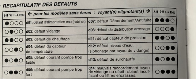

sur votre lave vaisselle on a heure creuse 6h et 9h qui clignote c est bien cela pour moi on est sur d14 Mauvais remplissage ou mauvaise vidange // si c est cela // vue eclate /// https://pdf.sogedis.fr/DE%20DIETRICH%20DVH910JE1%20DVH910JE1A.pdf // verfier le flotteur repere 331 c est capteur de niveau il est peu etre coince // devisser 315 demonter 303 et dessous vous aurez le flotteur nottyer le foltteur et l endroit ou il coulisse //dites moi Signaler ce contenu comme inapproprié

Il y’a 4 voyants qui clignotent, ceux que vous avez cité mais aussi la flèche. Je ne sais pas si cela change quelque chose.Je ne suis pas chez moi aujourd’hui, j’essaye demain matin et je vous tiens au courant rapidement. Merci Signaler ce contenu comme inapproprié
1
Myron - 29 janv. 10h23
les codes erreurs se lisent avec les voyants qui clignotent 3h 6h 9h heure creuse //myron Signaler ce contenu comme inapproprié

bonjour, j'ai nettoyé le flotteur comme indiqué. Ca n'a pas réglé le problème.Je joints également le tableau des erreurs du mode d'emploi, apparemment la flèche doit être prise en compte.D'avance merci Signaler ce contenu comme inapproprié

LIOB - 30 janv. 10h08
