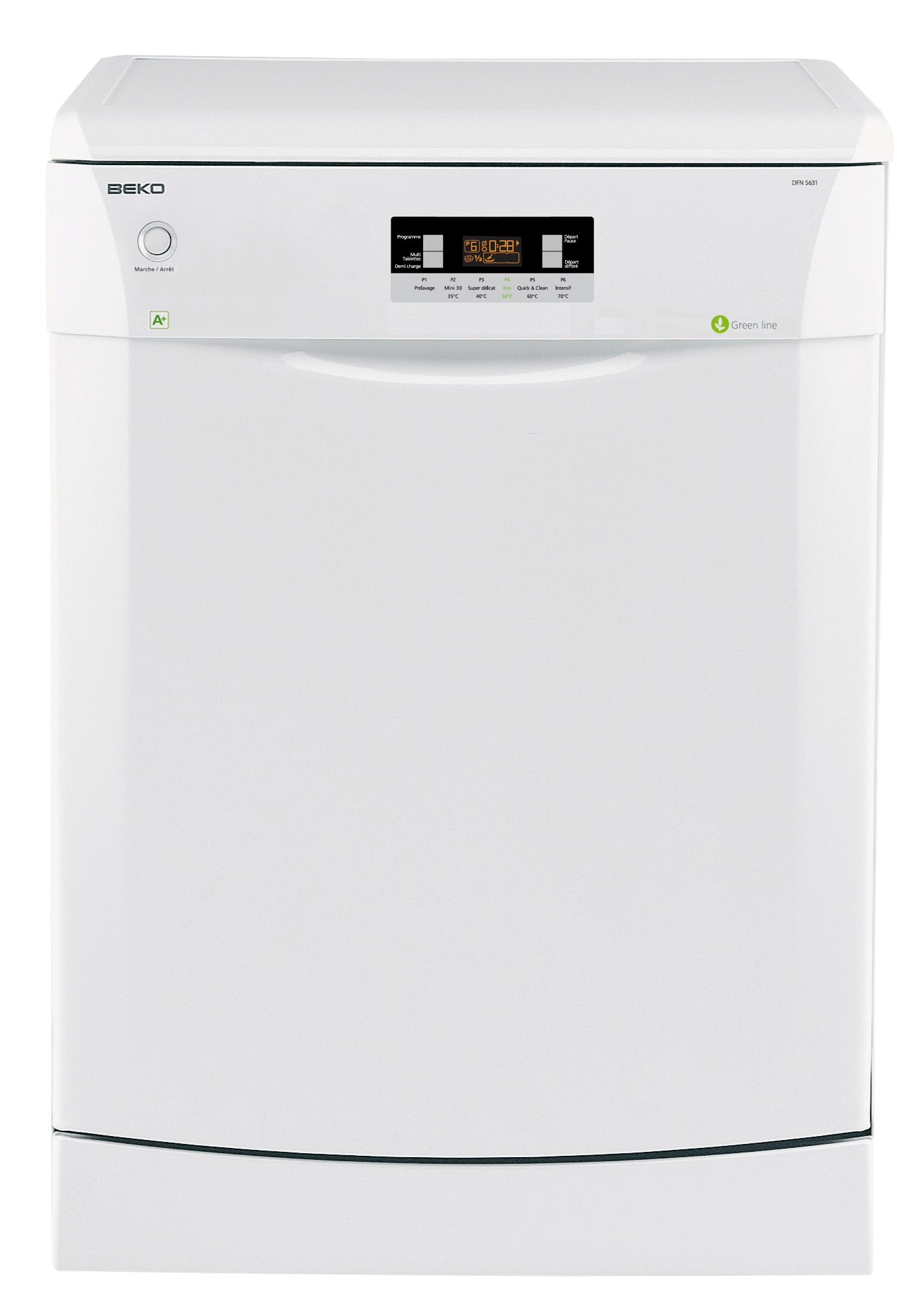

Modèle Beko DFS 2536 S 10 couverts, avant il se remplisser constament, après avoir vider à plusieurs reprise par le tuyau de vidange, lorsque j'appuis sur le bouton marche/arrêt sur la droite, la pompe de vidange reste en marche, ne s'arrête plus et le LV ne se lance pas.

bonsoir
debrancher votre appareil
demonter kle panneau de droite
et verifier le socle de votre appareil il y avoir de l eau et le flotteur de debordement doit etre en position haute
assecher relancer votre appareil et verifier que le lave vaisselle ne fuit pas
bonne soiree
