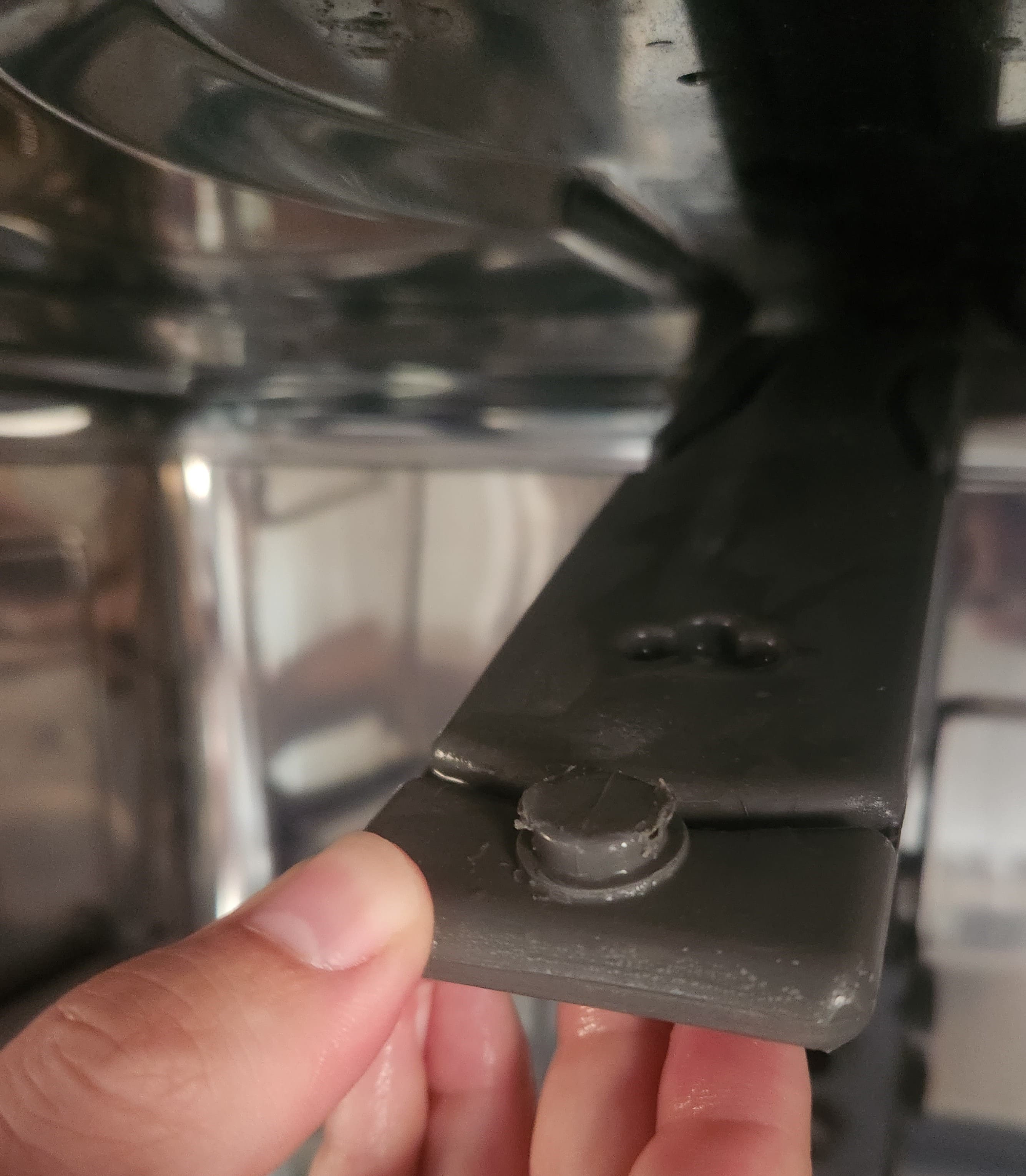

Hier, la douchette de mon lave-vaisselle s’est détachée du plafonnier. J’ai réussi à y accéder en démontant le capot.
Malheureusement, le plastique ne tient plus dans la vis et elle "saute" systématiquement.
Pourriez-vous m’aider, s’il vous plaît ?

Myron Expert - 22 août. 08h11
bonjour voici la conduite douche // lien de la piece // C00387777 // https://www.spareka.fr/electromenager/spem4777381-electromenager-whirlpool-2089230.html /// myron
Mila.A - 22 août. 08h19
Merci beaucoup. Elle ne semble pas similaire à la mienne, la douchette de mon appareil est gris, celle-ci blanche. Je n'y tiens pas compte ? Est-ce qu'il y aurait une vidéo ou une marche à suivre pour remplacer cette pièce ? Signaler ce contenu comme inapproprié

Myron - 22 août. 11h08
non c est la bonne alimentation superieur // pour la changer il faut ldemonter la partie filtre il y a deux vis de memoire la douchette se deboite apres de la partie filtre pluis se deboite du fond par des clpis inox et au plafond tenu par l ecrou plastique exterieur // myron Signaler ce contenu comme inapproprié

Mila.A - 22 août. 16h33
Merci beaucoup, c'est fou qu'il faille changer complètement la conduite de la douchette. J'espère qu'une fois remplacée tout ira mieux. Encore merciBonne journée :) Signaler ce contenu comme inapproprié
0
Myron - 22 août. 17h11
oui sans probleme c est une piece tres accessible // bonne reparation // myron Signaler ce contenu comme inapproprié
