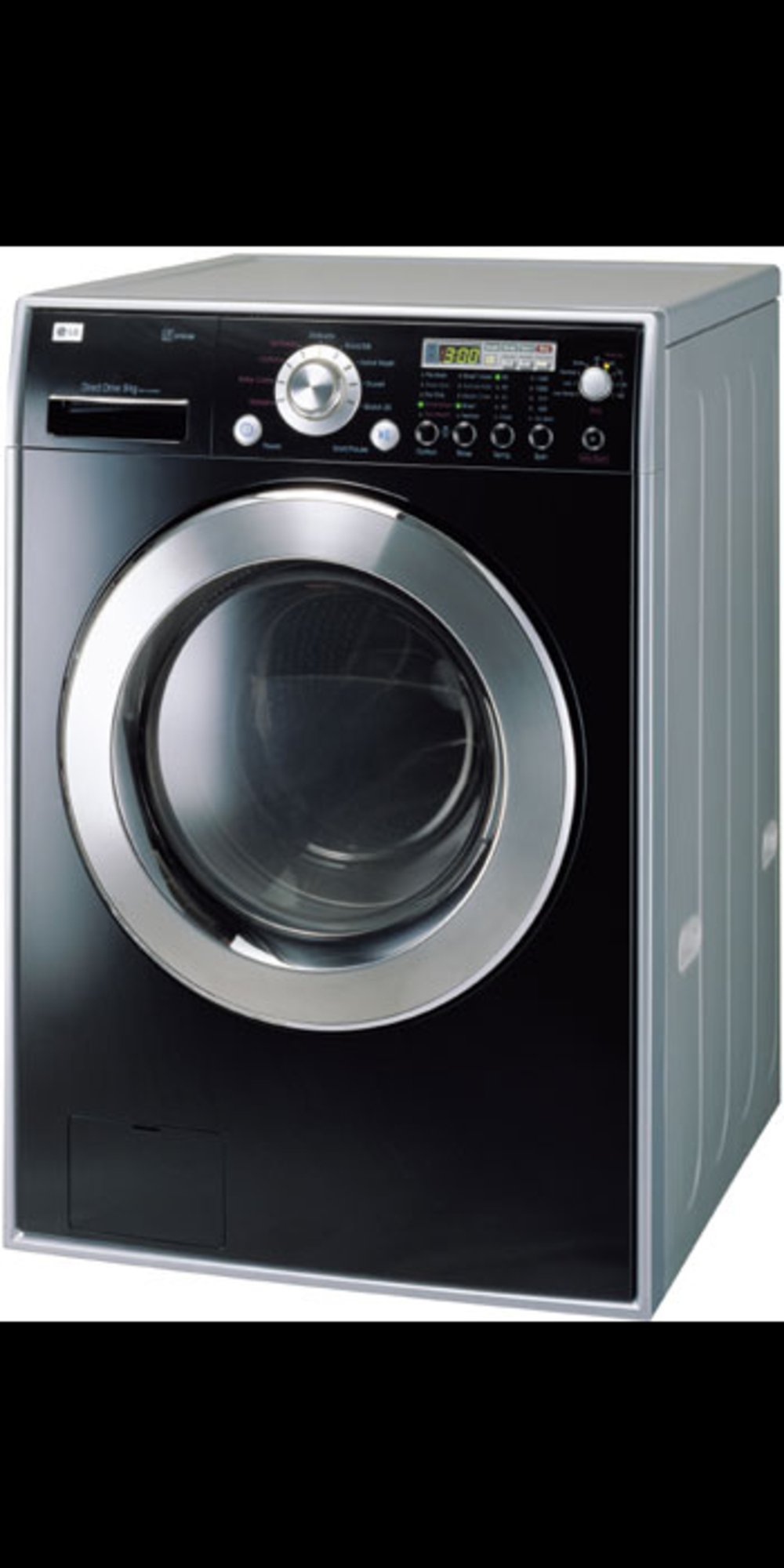

La panne de mon Lave-linge LG :
problème d'essorage, pompe de vidange capricieuse
La reparation de mon Lave-linge :
démontage du bandeau inférieur du lave-linge. les 2 pompes sont simplement maintenues par 3 vis. Bien vérifier le branchement des câbles avant le démontage
Le petit plus de majuau3 :
basculer la machine en arrière afin de pouvoir démonter le système de vidange sans avoir à vider le restant d'eau dans la machine.faire une ou plusieurs photos avant le démontage afin d'avoir le bon positionnement des pièces et des branchements pour le remontage
