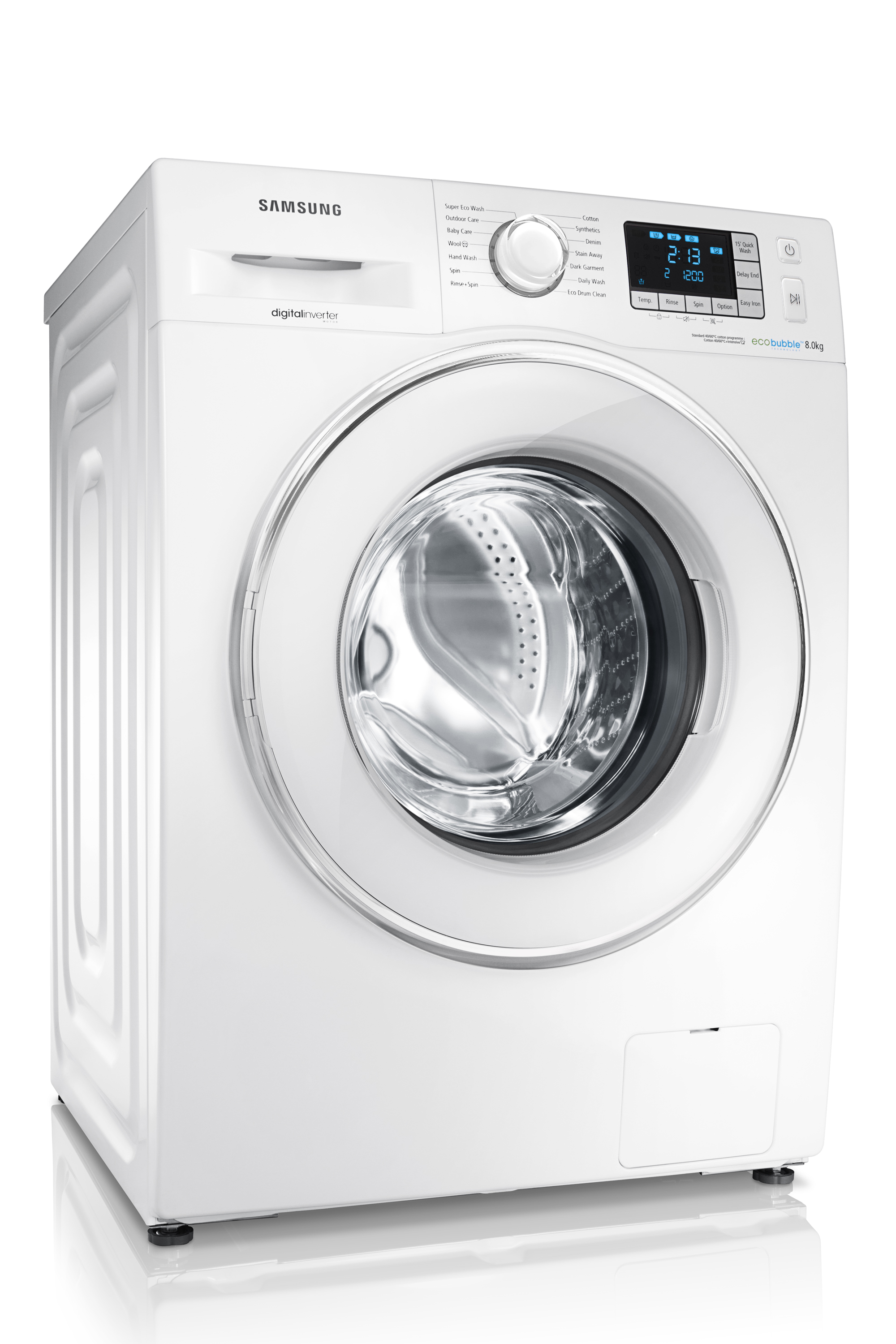

Reparation de Poignee de Porte - Poignee de Hublot sur Lave-linge SAMSUNG WF0804Y8EXEC(ECOBUBBLE) - Lave-linge SAMSUNG WF0804Y8EXEC ECOBUBBLE
