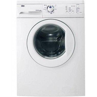

La panne de mon Lave-linge FAURE :
La poignée de mon lave-linge était cassée
La reparation de mon Lave-linge :
Il suffit de démonter la porte du lave linge (tournevis plat utile pour séparer les deux parties qui retiennent le hublot), puis de retirer ce qu'il reste de la poignée cassée et enfin remplacer par la poignée neuve.
Le petit plus de Fabien Thebaud :
Penser à prendre des photos de l'ancienne poignée avant de la démonter complètement, cela facilitera le montage de la nouvelle poignée (positionnement du ressort, etc.).
