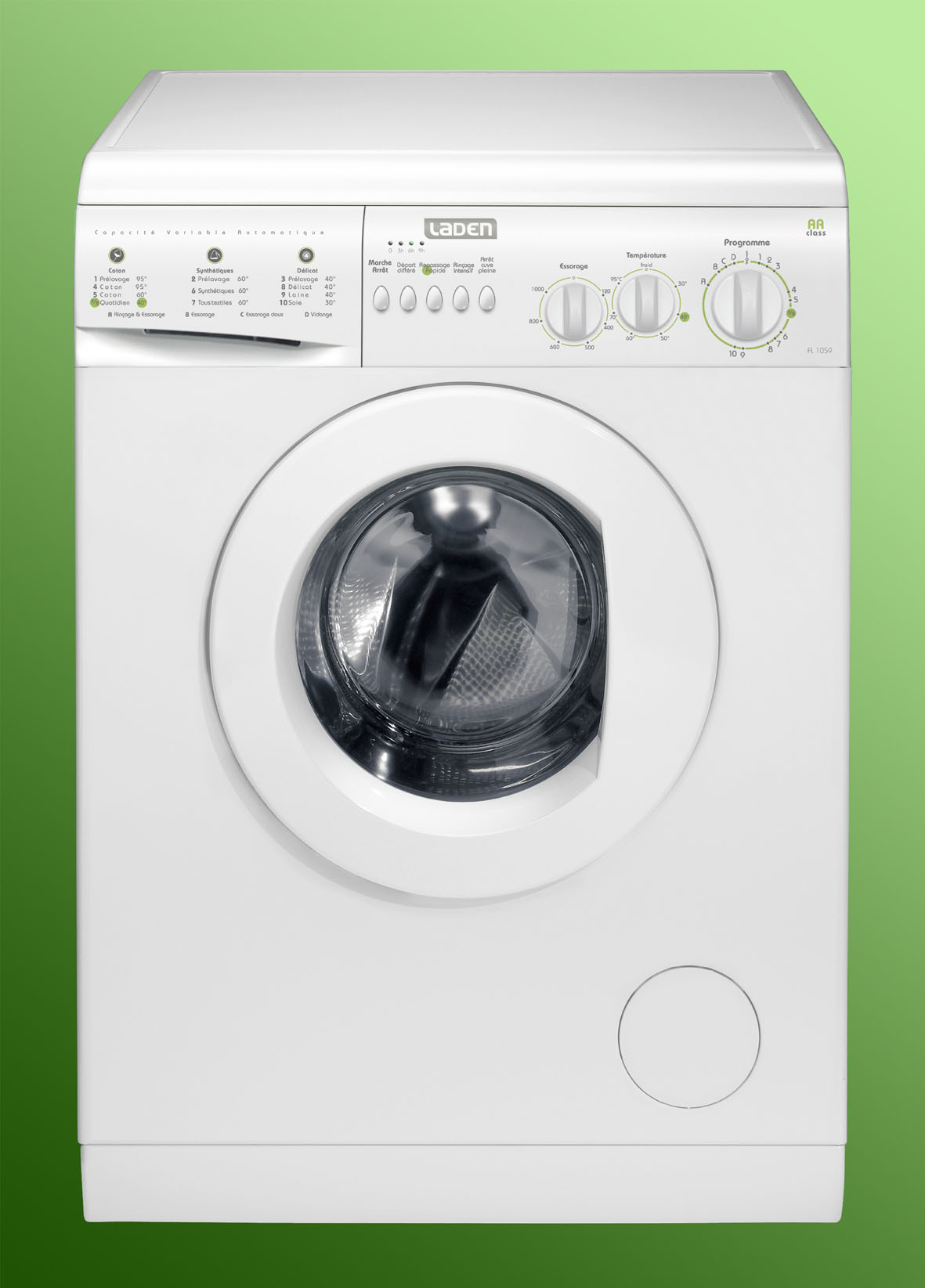

La panne de mon Lave-linge LADEN :
Suite à une fuite d'eau + coupure électrique j'ai recherché et repéré un trou dans la manchette joint de porte.
La reparation de mon Lave-linge :
Comme indiqué par la vidéo spareka: j'ai d'abord enlevé le premier câble de serrage ext de la manchette, puis débranché la connexion électrique interne à droite de la porte puis enlevé le panneau avant puis le second câble de serrage interne, enlevé la manchette, remis la nouvelle, puis remis les câbles de serrage, la connexion, le panneau...
Le petit plus de Jfb :
Regarder d'abord la vidéo qui est super bien faite...
