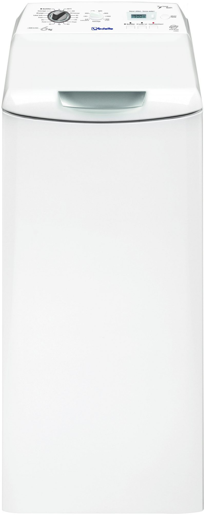

La panne de mon Lave-linge VEDETTE :
Plus d'essorage pour ma machine à laver le linge, oups, je ne suis pas un bon bricoleur. J'ouvre la machine et je voie la courroie par terre, c'est facile, merci la vie, je commande à Spareka avec la référence, la courroie arrive, oups ça a mis du temps, mais c'est cool, je l'installe, ce n'est pas facile mais j'y arrive.La machine tournera bientôt.Merci Spareka, il y a beaucoup de références.Marcus
La reparation de mon Lave-linge :
facile
Le petit plus de Marcus :
j'ai regardé sur internet, placer la courroie d'abord sur l'axe inférieur rainuré, puis placer la courroie sur la droite du support du tambour et tourner vers la gauche. Bien maintenir la courroie sur le support pendant la rotation.je déconseille l'utilisation d'un tournevis ou autre outil pour ne pas endommager la courroie.Marcus
