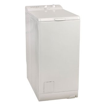

La panne de mon Lave-linge FAURE :
Le lave linge de ma femme bougeait à l'essorage et de venait bruyant
La reparation de mon Lave-linge :
pour réutiliser les goupilles j'ai pincé la pointe de la goupille et tirésur la tête pour l'extirper.
Le petit plus de papy :
pour réutiliser les goupilles j'ai pincé la pointe de la goupille et tirésur la tête pour l'extirper.A répéter 4 fois si on change les deux amortisseurs (attention sur le plan un seul apparait mais il y en a bien deux)Remettre un peu d'huile pour remettre en place la goupille avec le maillet.
