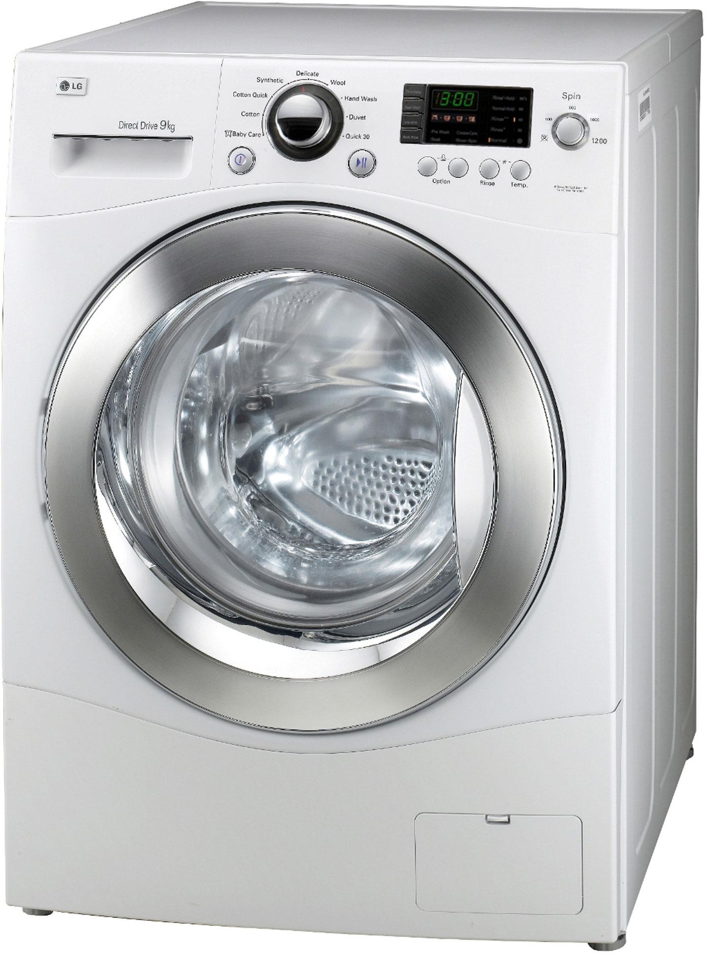

J'ai une machine à laver lg wd481tp dont j'ai entrepris le remplacement de la manchette.
Démontage ok (comme souvent )
La partie interieur de la manchette sur le pourtour de la cuve est en place , et la je bloque depuis un moment pour remettre ce ressort en place ... impossible a tendre, il est en 1 partie fixe avec un ressort qui vient attraper la boucle a l'autre extrémité. Je le monte assemblé ( bouclé), je mets des cales au fur et à mesure que j'avance , mais au bout , le ressort est tellement tendu que tout saute, y compris le joint. Même a 4 mains c'est injouable.
Quelle méthode avez vous pour ce genre de travaux ?
Ma machine est sur le dos en attendant vos conseils.
Bien a vous
