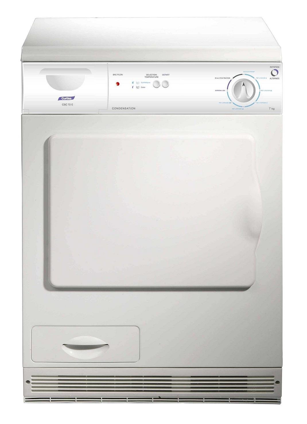

Bonjour je dois changer un roulement de ma machine curtiss PLT10E mais de quel côté s agit t il c est celui qui n'a pas la courroie merci

didier 58 Expert - 15 juin. 15h24
Bonjour,
Ci joint la vue éclatée de votre lave-linge :
http://www.spareka.fr/media/diagram/em_ve_001203.pdf
Il vaut mieux changer les 2 paliers en même temps, c'est conseillé;
Votre courroie est à droite, donc ci joint :
Le palier côté gauche en regardant la machine :
http://www.spareka.fr/electromenager/spem168638-electromenager-electrolux-630054.html
Et celui côté droit, côté courroie :
http://www.spareka.fr/electromenager/spem130797-electromenager-electrolux-128002.html
Et la clé spéciale pour démonter ces paliers, si besoin :
http://www.spareka.fr/electromenager/spem4709537-electromenager-aeg-1853095.html
Bon courage
