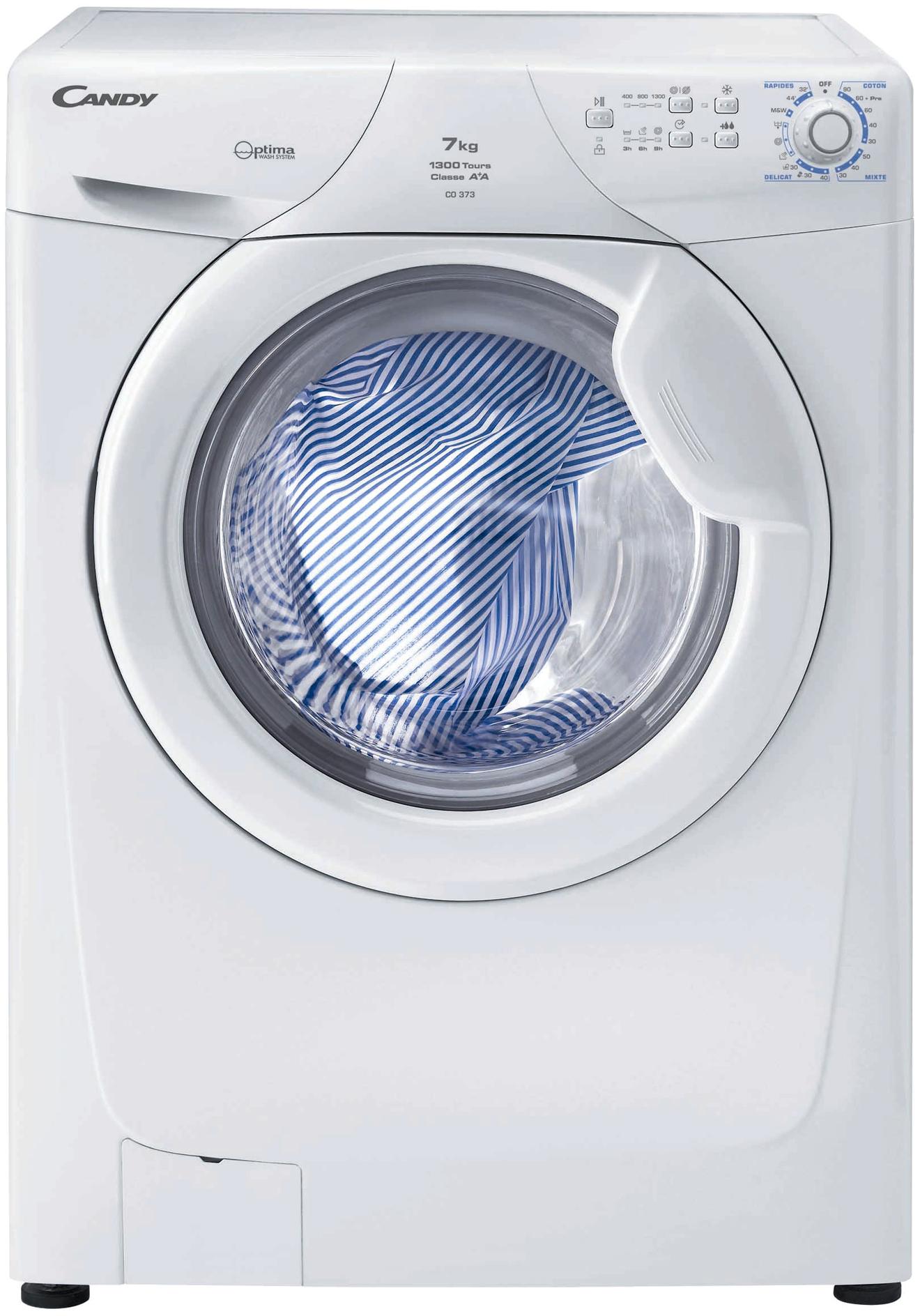

j'ai débrancher la résistance, la pompe de vidange desque je ferme la porte et la sécurité se met en route sa disjoncte
Aidez , proposez une solution

Myron Expert - 25 mai. 21h08
bonsoir
suite a votre demande
voici la vue eclate de votre appareil
https://www.spareka.fr/media/diagram/em_ve_000519.pdf
verifer le cablage qui va a la pompe et le pompe au niveau des cosses si pas endommage
verfier l elecrovanne (les bobines mesurer a l ohmetre autour de 2 kohm 2.5 koms)
faites un test moteur debranché
est ce que vous avez une fuite d eau sur votre appareildurant le lavage
bonne soiree
