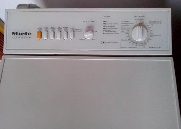

Bonjour
w110 novosart, miele je ne connais pas la date d'achat je répare bénévolement, le tambour ne tourne plus, le voyant rinçage cuve pleine clignote, le relai donnant le sens de rotation fonctionne mais je voudrai savoir commentaire brancher le moteur pour pouvoir le tester individuellement .si quelqu'un peut éclairer sur ce problème merci d'avance.

Repamax Expert - 12 mars. 17h16
Bonjour
non pas possible de le brancher en direct
avez vous vérifier les charbons ?
pour savoir les cosses vous avez le schéma électrique à l intérieur de l appareil en principe
bonne journée
ljc - 12 mars. 18h00
bonsoir
les charbons étaient en bon état ,c'est réparé ,la panne était un fil de coupé dans le tube en caouthouc protègeant les fils sur un clip de fixation à coté du connecteur moteur.
