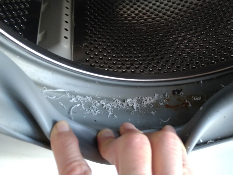

Bonjour, je suis un père de famille, toujours économe et soucieux pour l'environnement. Je fais appel à ce forum que je crois avoir déjà consulté sans avoir eu besoin de m'y inscrire. Si parmi vous il y en a qui s'y connaissent je vous remercie d'avance.
Mon lave linge a commencé à faire beaucoup de bruit au moment de l'essorage depuis deux jours. Aujourd'hui le linge est sorti presque trempé et des copeaux
de nylon était répandu par tout le tambour. Celui-ci est désaxé par rapport à l'hublot de la bouche de charge (frontale).

vous devez avoir une cassure croisillon ou axe tambour // voila ce qu il faut changer le bloc laveur equipe // lien pour info /// https://www.spareka.fr/electromenager/spem442559-electromenager-whirlpool-1101842.html // myron
