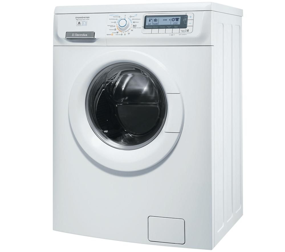

Bonjour, voici ce que je constate :
1) pgm "coton lavage rapide" durée prévue 1h13, s'arrête à 50' juste avant le rinçage, puis plus rien pas de message d'erreur.
2) pgm "rinçage" durée prévue 50', le tambour tourne un peu, la pompe de vidange s'enclenche 1 fois l'eau se remplie 1 fois et puis plus rien pas de message d'erreur.
3) pgm "essorage" durée prévue 15', le tambour ne tourne pas mais la pompe de vidange s'enclenche après les phases d'essorage "théoriques", le linge n'est donc pas essorer pas de message d'erreur.
Ce lave-linge a été acheté en décembre 2044, soit presque 20ans...
Merci pour avis et conseils pour pouvoir remettre en fonctionnement cet équipement.
