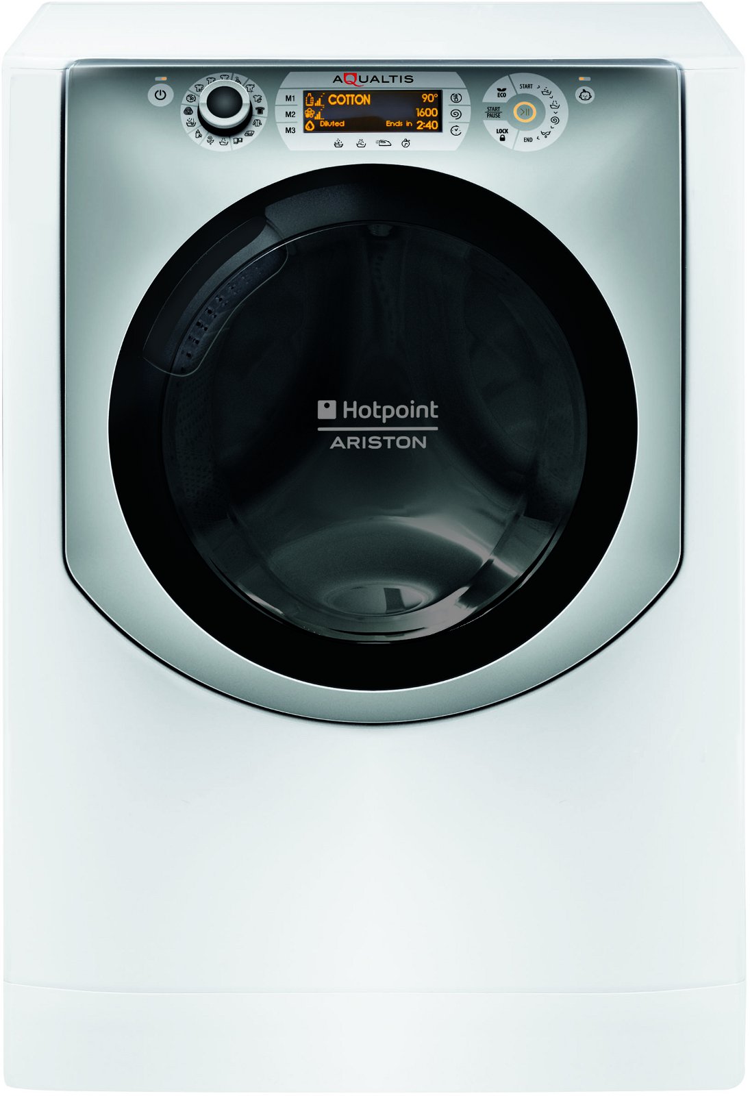

Bonjour, j'ai besoin d'aide!Je vous explique mon problème, hier soir j'ai lancé une machine normalement mais ce matin, à ma grande surprise, j'ai retrouvé mon appareil totalement éteint et il ne veut plus s'allumer. Bien sur la porte est bloquée et mon linge se retrouve dans un tembour remplis d'eau. Je me suis assuré que ce n'était pas un problème de fusibles et en effet ce n'est pas le cas, le réseau éléctrique marche parfaitement. Est ce que quelqu'un aurait une solution à mon problème ? J'en ai vraiment besoin! ( bon d'accord j'en rajoute un peu mais comprenez qu'avec une famille nombreuse ne pas avoir de machine ca devient très compliqué). Cette machine je l'ai acheté en 2012 et jusqu'à maintenant je n'avais pas eu de problème particulier... aidez moi! merci d'avance
