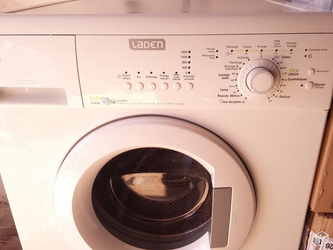

Bonjour,
Depuis qqs lavages, l'essorage à haute vitesse (1000/1200 trs:min) occasionne des bruits de claquements très rapides à vitesse maxi
ces bruits ne sont pas systématiques, particulièrements fréquents et inexistants en baissant la vitesse d'essorage à 800 trs:min
j'ai regardé à l'intérieur, par le dessus, en phase d'éssorage et rien vu de particulier. Même en y exerçant une force manuelle sur le tambour, les claquements persistent.
aucun bruit dans les autres phases de lavage
suite au visionnage de différents tutos, notamment celui-ci https://www.youtube.com/watch?v=Z-5w5XMVrV8 , les caracteristiques de ce problème m'ont orienté vers le choix d'un remplacement des amortisseurs.
J'ai commandé 2 amortisseurs sur ce site sans démonter ceux d'origine.
À la réception de ceux-ci, à ma grande surprise, je m'attendais à des piéces plus élaborées.
En démontant ceux d'origine, j'ai pu remarquer qu'ils ne souffraient d'aucun problème, du moins en apparence, au niveau des supports et en résistance.
Je n'ai pu les remplacer pour cause de mauvais référencement du site (en cours avec SAV)
j'ai remonté le tout et sans trop de surprise, les bruits sont toujours existants
ma conclusion du moment est celle-ci : je ne suis pas sûr que ce soit au final les amortisseurs. J'ai constaté aussi que le tambour me semblait avoir une amplitude de mouvement anormale, essentiellement en transversale, alors qu'en vertical, on retrouve une certaine résistance. Je me pose des questions dont la première est : et les ressorts dans tout ça? Pas vu grand chose sur internet concernant ce sujet. Ils sont bien en place mais me paraissent peut-être détendus.
Pour le reste de cette enquête, je fais appel au forum pour un peu d'entraide. On ne s'improvise pas réparateur de lave-linge du jour au lendemain et si quelqu'un avec son expérience peut me guider, ce serait avec grand plaisir.
Cordialement
ps : désolé, impossible pour le moment d'y ajouter des photos. ( Could not upload image. Please try later)

Bonjour Les ressorts ne sont pas la cause de bruit à mon avis Après vous avez changer les amortisseurs sans résultat Moi je suis d’avis que le problème vient des roulements ou d un tuyau qui touche le châssis à l’essorage Pour des photo utiliser le site casimage et insérer le lien Bonne journée
ToonSDiD - 28 juil. 14h38
Bonjour et merci pour l'intérêt à mes questions.Non, je n'ai pas changé les amortisseurs car Spareka s'est trompé dans le référencement. Je viens de vérifier les roulements ... okJe répète : en démontant les amortisseurs d'origine, je n'ai pas vu de différence avec ceux reçus par erreur. Même résistance lorsque j'exerce une force. https://www.casimages.com/i/210728044304130554.jpg.htmlhttps://www.casimages.com/i/210728044304750986.jpg.htmlhttps://www.casimages.com/i/210728044305363542.jpg.htmlJ'insiste sur le fait que le tambour me donne l'impression de voyager anormalement sur les côtés, surtout en profondeur ( axe tambour , pas de bas en haut ) et que le son ressemble à celui de la vidéo citée dans le premier message ( section ressort/amortisseur ) avec une fréquence plus rapide ( rythme de mitraillette )Merci pour l'astuce casimages que je vais garder dans mes favoris ;) Signaler ce contenu comme inapproprié

ça ne s'améliore pas ...https://www.casimages.com/f/2OIBSROooWb Signaler ce contenu comme inapproprié
1
ToonSDiD - 23 août. 13h04
Il s'agissait en réalité du roulement interne de la cuve qui occasionnait bruit + balourd. Signaler ce contenu comme inapproprié

Bonjour,J'ai exactement le même problème sur mon lave-linge de la marque Laden modèle ev1047.Comment avez vous fait pour remplacer les roulements interne de la cuve ?Quelle est le coût du remplacement (pièces, remplacement..) ?Excellente journée !Cordialement,
ToonSDiD - 10 oct. 12h26
Bonjour sylvain, désolé, je viens seulement de voir votre message !avez vous trouvé votre solution?La mienne fut de remplacer la machine à laver car à moins d'être un "bon bricoleur", il faut remplacer la cuve entière. Les roulements sont à l'intérieur de la cuve qui est moulée. J'ai vu un tuto pour les remplacer avec une méthode peu académique (découpe de la cuve pour la recoller ensuite ect ... )Pour le remplacement complet de la cuve, j'ai estimé que le jeu n'en valait pas la chandelle. Trop honéreux en temps et en argent avec une machine qui commençait à dater. J'espère avoir tout de même répondu à votre question.Bien à vous et très belle journée ! Signaler ce contenu comme inapproprié
