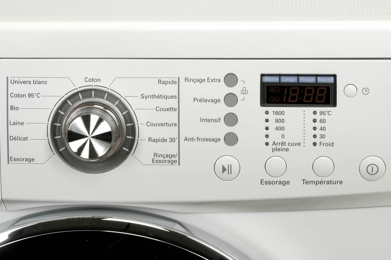

le lave linge Direct drive 7 kg WD-16391 FDK de mes parents n'évacue plus l'eau lors de l'essorage à pleine vitesse. Comment faire?
1) j'ai évacué beaucoup de résidus calcaire au niveau du filtre et du tuyau d'évacuation.
2) comment expliquer que l'évacuation lors du prélavage ou lavage fonctionne mais pas lors l'essorage à pleine vitesse ?
3) Mon idée est donc de démonter la pompe pour soit la nettoyer soit la remplacer, y aurait il un plan ou une perspective éclatée pour comprendre les éléments à démonter, pour ne démonter que la pompe? Même si bien sûr je peux déjà comprendre qu'il faille démonter le panneau de commande, la porte ou quelques vis à l'arrière, Tout lien vidéo ou méthode est donc bonne à prendre
