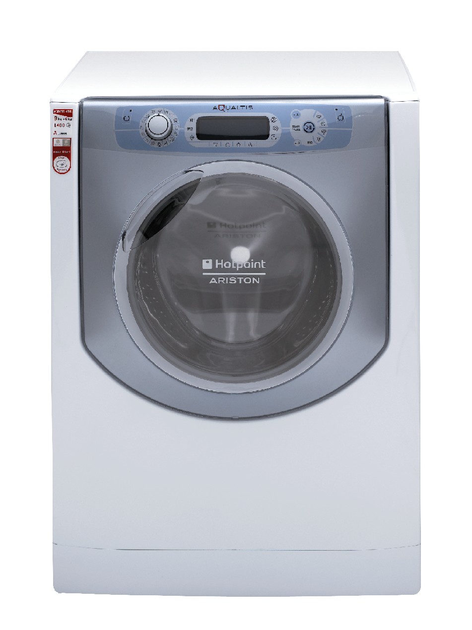

Bonjour,
Pendant un cycle de lavage la machine s'est arrêtée avec un code erreur F05. J'ai retiré une chaussette coicnée dans le tuyau d'évacuation ou se trouve la boule blanche.
J'ai beau remettre un cycle de lavage, l'eau n'arrive pas. Le robinet est bien ouvert, le tuyau d'arrivée d'eau n'est pas coincé/plié ni obstrué (l'eau s'écoule correctement si le tuyau est débranché du lave-linge). La porte se verrouille, un bourdonnement se fait entendre durant une à deux minutes puis le tambour effectue une dizaine de tours et s'arrête en même temps que le bourdonnement. L'affichage reste normal une à deux minutes puis l'erreur F05 s'affiche. et tous les voyants clignotent y compris le bouton On/Off.
Si  je retire le capot, lance un cycle de lavage et introduit moi même de l'eau, cette dernière est aussitôt évacuée. Le tambour se met en route et passé quelques minutes F05 apparaît nouvellement.
Ayant vu quelques tutos vidéos j'ai mesurer les ohms sur l'électrovanne (double) qui affiche 3.5 et 3.7 ohms. Il n'est pas possible de tester le courant directement sur les connecteurs comme sur certaines vidéos pour d'autres modèles.
Le pressostat est électronique et je n'ai pas trouvé la façon d'effectuer un test de bon fonctionnement. Il y à plusieurs semaines la résistance a été changée et depuis la machine fonctionnait parfaitement.
Quelqu'un saurait-il m'aiguiller ? Pensez-vous que malgré tout cela puisse venir de la l'électroanne ?
