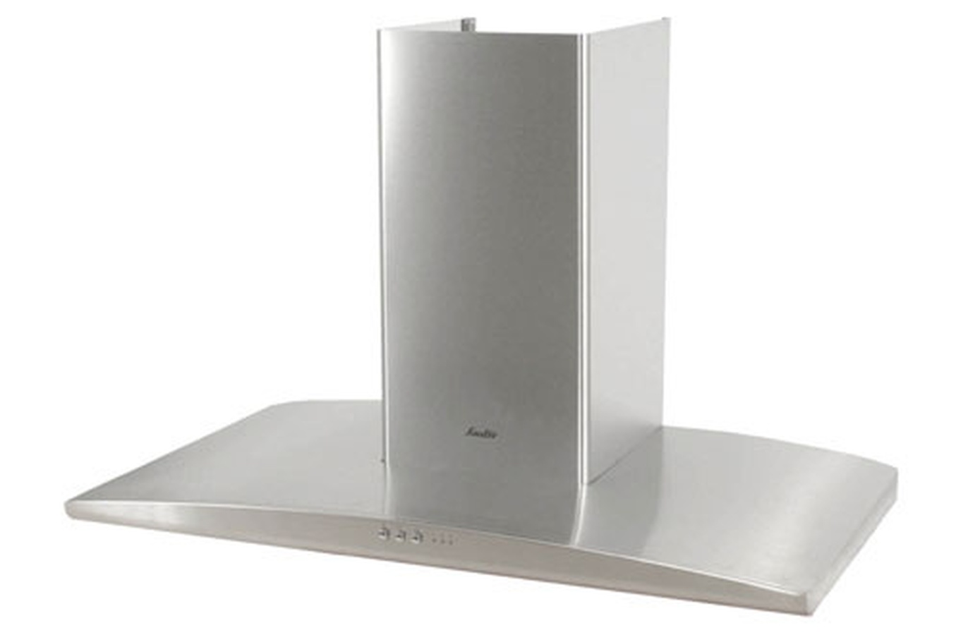

La panne de mon Hotte SAUTER :
Le moteur de la hotte aspirante ne démarre pas lorsqu'on enclenche l'interrupteur de mise en marche. Par contre, lorsqu'on initie manuellement la rotation du moteur, celui-ci fonctionne et les différents variations de vitesse sont bien prisent en compte.
La reparation de mon Hotte :
J'ai démonté la hotte et j'ai ouvert le boitier contenant la carte electronique. J'ai mis la hotte en fonction et vérifié que le moteur et les relais fonctionnaient bien. Une inspection visuelle du gros condensateur embarqué dans la carte à mis en évidence une déformation de son boitier qui m'a fait supposer une détérioration de celui-ci.
Le petit plus de swm240 :
avant toute chose, vérifier s'il y a un fusible embarqué et s'il est fonctionnel, tester le bon fonctionnement de chaque composant mécanique (interrupteur, moteur, cablage). s'occuper de la carte électronique en dernier ressort
