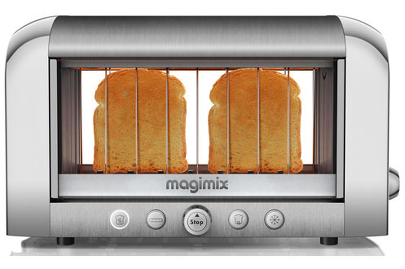

La panne de mon Grille-pain MAGIMIX :
Mon grille pain MAGIMIX faisait disjoncter le réseau électrique. J'ai constaté qu'une résistance était cassée.
La reparation de mon Grille-pain :
J'ai dû regarder un tuto pour savoir comment enlever le boiton qui commande le grille pain. C'est simple mais il faut le savoir avant de tout casser.
Le petit plus de Papounet56 :
Mettre un tissus en dessous du grille pain pour récupérer les petites vis que l'on ferait tomber.
