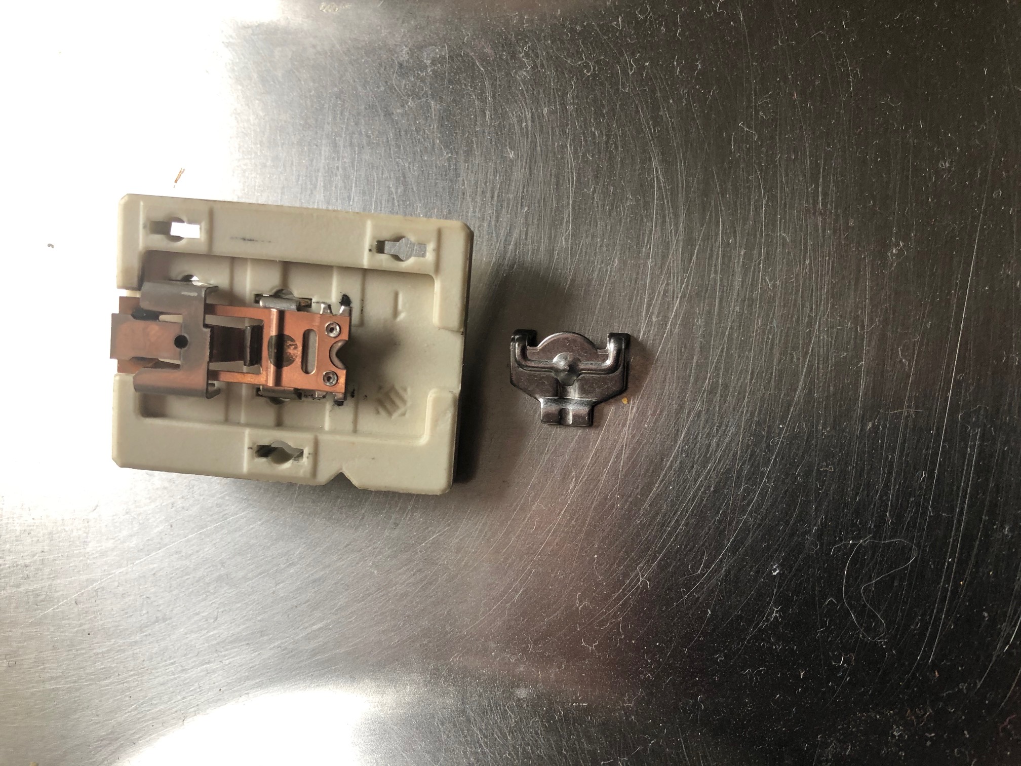

Bonjour, mon four à quelques soucis ces derniers temps, la ventilation souffle en permanence.
Après l'avoir eu complètement HS et trouvé qu'il s'agissait du thermostat de sécurité, que j'ai remplacé (un 210 a l'origine qui est désormais un 190°). Tout content je remonte le thermostat et fait un test car j'avais débranché le commutateur de programme pour vérifier qu'il n'était pas mort (pour moi il ne l'est pas puisque lorsqu'il est sur zéro, le thermostat ne s'enclenche pas). Je vous joint une photo quand même pour voir si selon vous ça pourrait être ça.
J'ai débranché le thermostat de régulation, toujours la soufflerie.
J'ai également vérifié le klixon dédié à la ventilation, pas de succès non plus...
Est-ce que ça peut être le moteur de la ventilation qui deconne ? Ou le fait d'avoir un thermostat de coupure plus bas que l'initiale ?
Merci par avance

Repamax Expert - 20 mars. 18h56
Bonjour
pour moi la pièce sur la photo est à changer car on voit quelle  a brûler
bonne journée
Refugees63 - 21 mars. 08h06
Bonjour, merci de votre réponse, ça pourrait être ça qui déclenche la ventilation ?
Je vais essayer en le re-retirant
Il m'a aussi l'air cramé, je vais voir

Refugees63 Novice - 01 avril. 08h20
Bonjour, je viens de remplacer le commutateur, mais le soucis persiste.
La ventilation continue de se déclencher dès que le four est branché.
Avez-vous une solution svp ?
