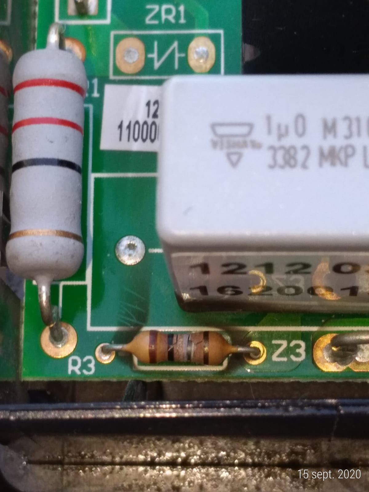

Une petite résistance du programmateur de mon four INDESIT modèle KN6I66 a chauffé/brulé suite à une surtension. Mon four fonctionne sans le programmateur mais j'aimerai retrouver toutes les fonctionnalités.
Je n'arrive pas et je ne sais pas où trouver la valeur exacte de cette résistance.
Pouvez-vous m'aider afin de ne pas payer un programmateur complet ? C'est la couleur du troisième anneau qui est impossible à identifier. En Pj la photo de la résisitance HS
Merci de votre aide
Cdt

voici le lien de la pendule mettre la loupe cela grossira vous pourrez voir le code couleur

Le lien amène vers un programmateur qui n'est pas identique au mien ?
De plus je n'ai pas deux résistances similaires sur mon schéma électrique. Je me permets, êtes-vous certain de votre idée ?

on voir bien c est la meme resistance sauf qu il y en a deux c est tout
le lien est une pendule indesit meme generation
code couleur identique
myron

Bonjour,le code couleur de cette résistance est-il marron-noir-marron-doré ?Merci par avance ! Signaler ce contenu comme inapproprié

Bonsoir,La bonne résistance est une résistance 100K Ohms, donc marron-noir-jaune-doréJe viens de la changer et tout remarche Signaler ce contenu comme inapproprié
