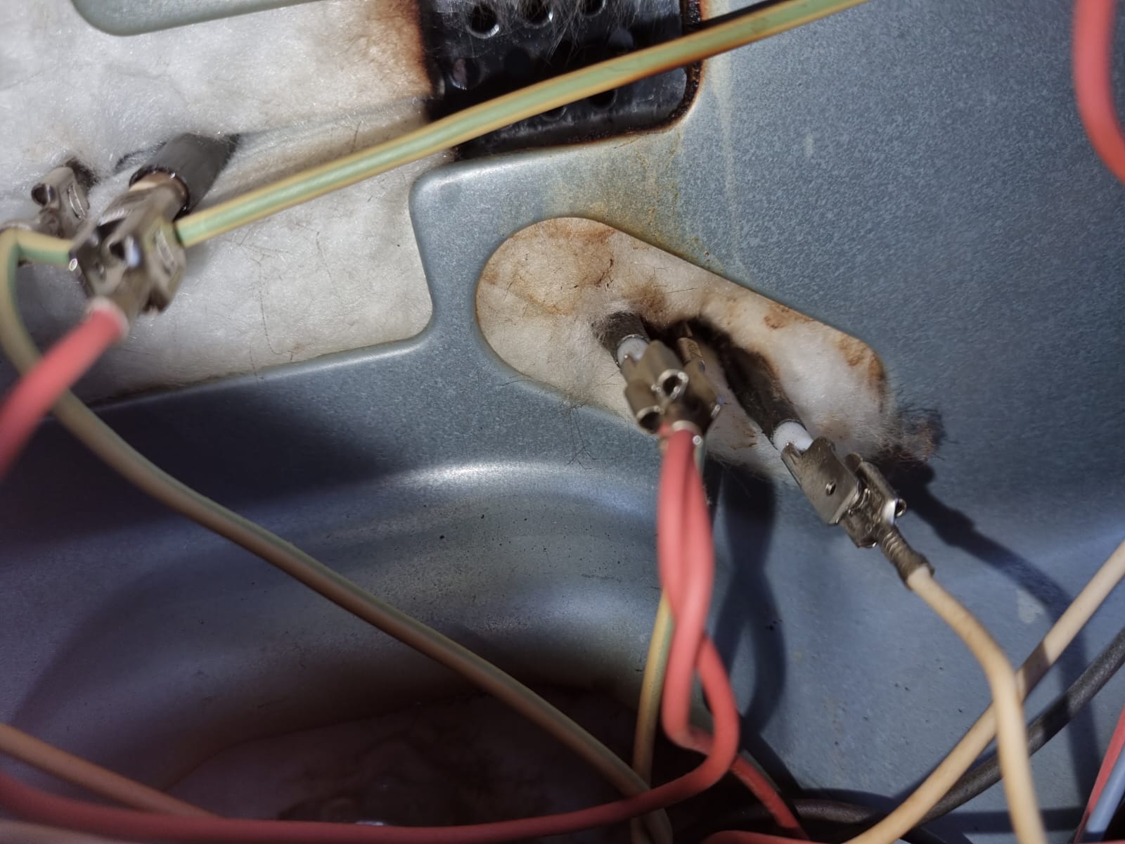

Bonjour,
une des resistance de mon foure dietrich dcm1540w1 est HS ( affiche 1 en mode ohm sur le mutlimetre) mais je ne sais pas quel est la resistance qui lui correspond dans le four si c'est celle du haut ou celle lié a la chaleur tournante, il s'agit de la resistance sur la droite sur la photo.
merci de votre aide

Myron Expert - 14 févr. 17h56
la resistance de chaleur tournante c est les fiches incliné a droite /*/ voici la piece /// https://www.spareka.fr/electromenager/spem12806-electromenager-fagor-124990.html /// myron
