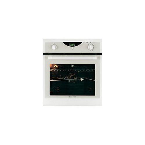

La panne de mon Four - Cuisinière BRANDT :
Vite intérieure de mon four cassée, j'ai commandé le modele.... dé-cliper l'ancienne vitre, puis re-cliper la nouvelle en faisant attention en appuyant pour ne pas casser la nouvelle vitre. Appuyer au dessus des deux clips...
La reparation de mon Four - Cuisinière :
Le petit plus de NICKO :
Tournevis de moyenne taille pour faire levier pour dé-cliper l'ancienne vitre. Afin de re-cliper sans casser la vitre appuyer juste au dessus des deux clips pour remettre la nouvelle vitre
