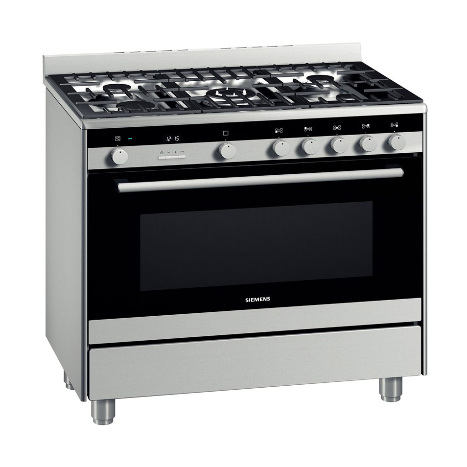

La panne de mon Four - Cuisinière SIEMENS :
L'affichage de mon four restait rétroéclairé et on ne discernait pas bien le programme en cours en surbrillance.J'ai démonté la partie haute du four pour atteindre le bandeau d'affichage.J'ai démonté la carte, dépoussiéré et remonté avec un résultat de rétroéclairage gènant mais toujours pas de fond noir. j'en ai déduit que la carte électronique était défaillante sans être sur à 100%.Le fait que SPAREKA propose le remboursement de la nouvelle carte si ça ne marchait pas m'a permis de tenter le coup et réparer mon four.
La reparation de mon Four - Cuisinière :
Le petit plus de MICHEL LAMOUREUX :
Bien repérer les branchements avant de retirer la carte d'affichage pour éviter des erreur lors du remontage.
