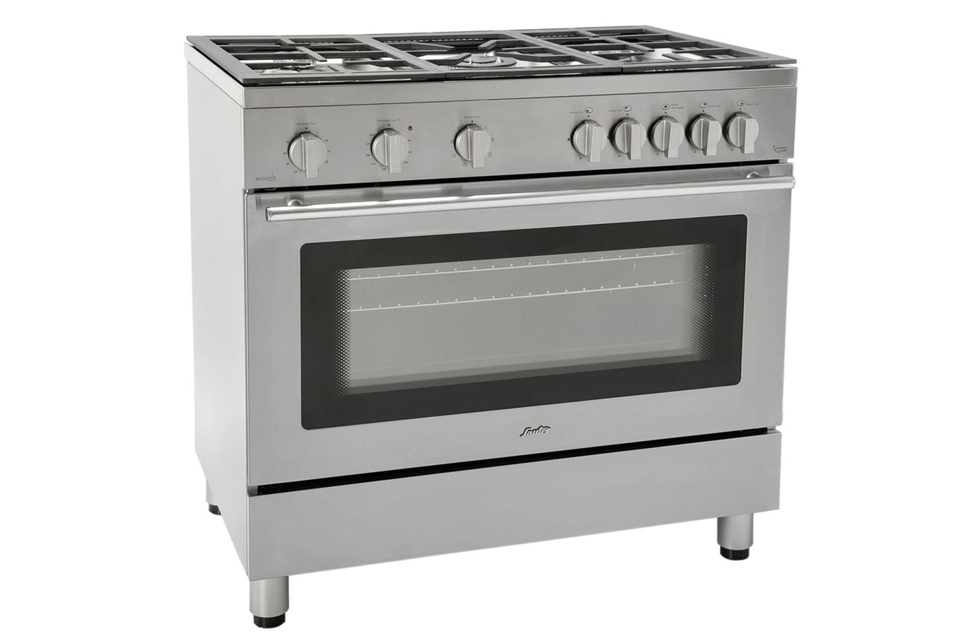

La panne de mon Four - Cuisinière SAUTER :
Les résistances du four restaient constamment allumées ainsi que le voyant de chauffe.
La reparation de mon Four - Cuisinière :
Débranchement électrique de la cuisinière
Démontage du carter arrière et d'une entretoise en tôle,
Par la face avant, retrait du bouton pour dévisser  les deux vis de fixation du boitier
Retrait des deux sondes situées dans le four et débranchement des deux fils sur le boîtier.
Replacement du nouveau boîtier, rebranchement des deux fils et fixation du boîtier.
Remise en place des sondes
Remontage des carters arrière.
Rebranchement de la cuisinière et tests.
Le petit plus de Séraphin :
La face avant est difficile à démonter. On peut quand même démonter les boîtiers avec un cruciforme. Le mieux est qu'il soit aimanté pour ne pas faire tomber les vis.
