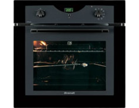

BONJOUR mon four brandt ref/ FP 464 fonctionnent normalement au depart il monte a sa temperature que je lui ai affiche ex 150 degres arrive a sa temperature 150 degres le relais de la carte puissance no 5 souvre et se ferme rapidement tout se détraque le four s allume et s éteint faut il changer la carte puissance ou avez vous des relais au détail ou le probleme vient il d allieur cordialement a vous
