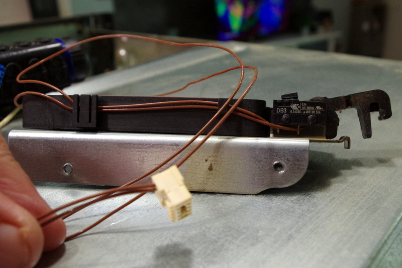

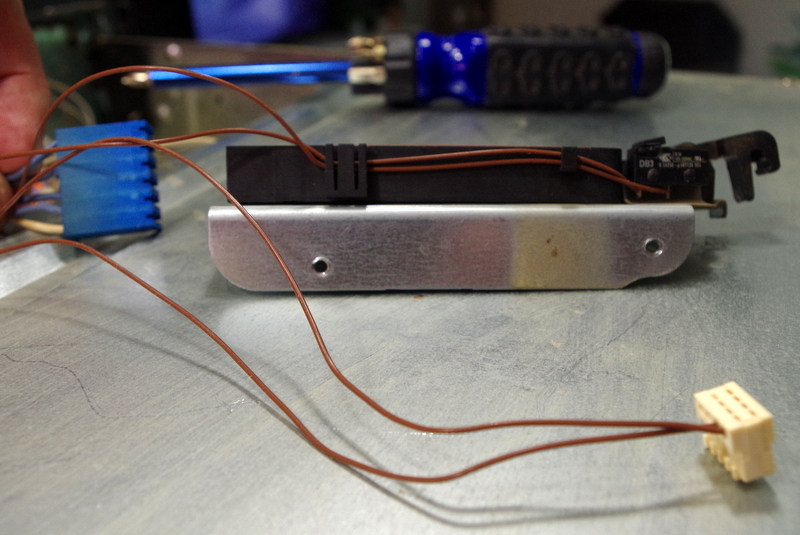

Bonjour, effectivement il y a 6 fils, dont 2 reliés directement au petit interrupteur à l'avant de cette pièce (module DB3, voir photo, fils marron) , ce sont ces 2 fils qui font disjonster, j'ai procédé comme vous me l'avez indiqué. J'ai testé cet interrupteur avec un contrôleur, ils semble fonctionner

Myron - 29 sept. 15h57
les eux marron c est juste un interrupteur ouvert ferme
donc ce ne peut etre lui qui pose probleme

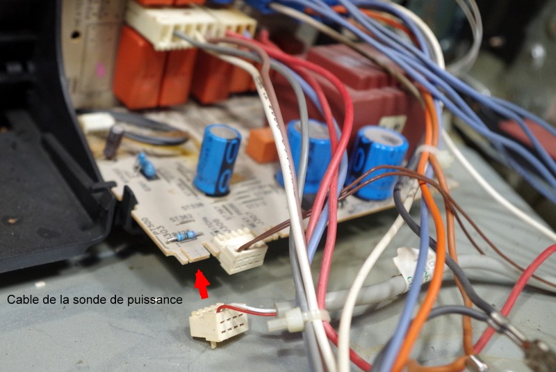

comme vous passez par un carte de puissance par simple
debrancher tous les peripheries , elements de puissance
toutes les resistances lumiere ventilo ....
laisser la carte sous tension afficheur et verrou essayer
dites nous

J'ai donc suivi vos conseils, j'ai débranché tous les périphériques, celui qui fait disjoncter est la sonde de température , quand je la débranche, j'ai bien sur le code panne F4, mais ça ne disjoncte pas.
Il me reste à la remplacer j'imagine
