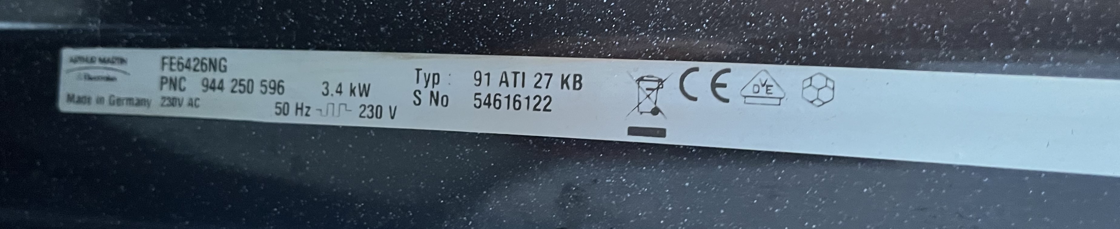

Four Arthur Martin - Pb chaleur tournante [RESOLU] - Four - Cuisinière ARTHUR MARTIN FE6426NG 94425059600
