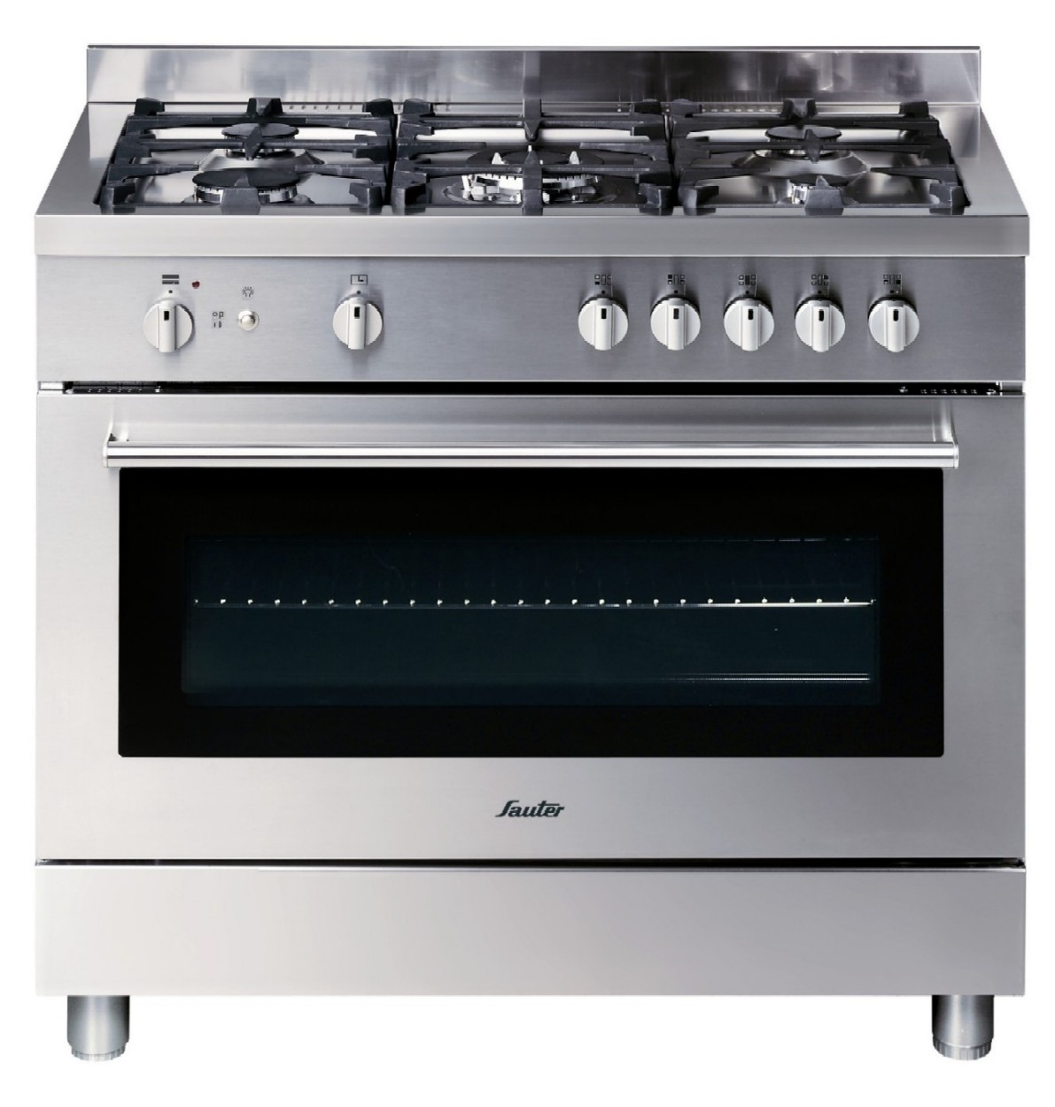

 chauffe pendant un moment et s'arrete completement et se remet em marche  au bout d'une heure ou chauffe et le refroidissment ne marche pas
Aidez , proposez une solution

bonjour
verifier la securite de fermeture de porte si reagit bien c est elle qui enclenche le chauffage
apres demonter le dessus du four et verifier sur la carte electronique de puissance (au centre du four au dessus) si les relais qui enclenche les resistance ne sont pas trop noirci
si c est le cas il faut deboite le cache pastique qui isole le relais (avec prudence c est fragile) et nettoyer le contact (n oublier ppas de debrancher votre four)
si question n hesitez pas
bonne journee
