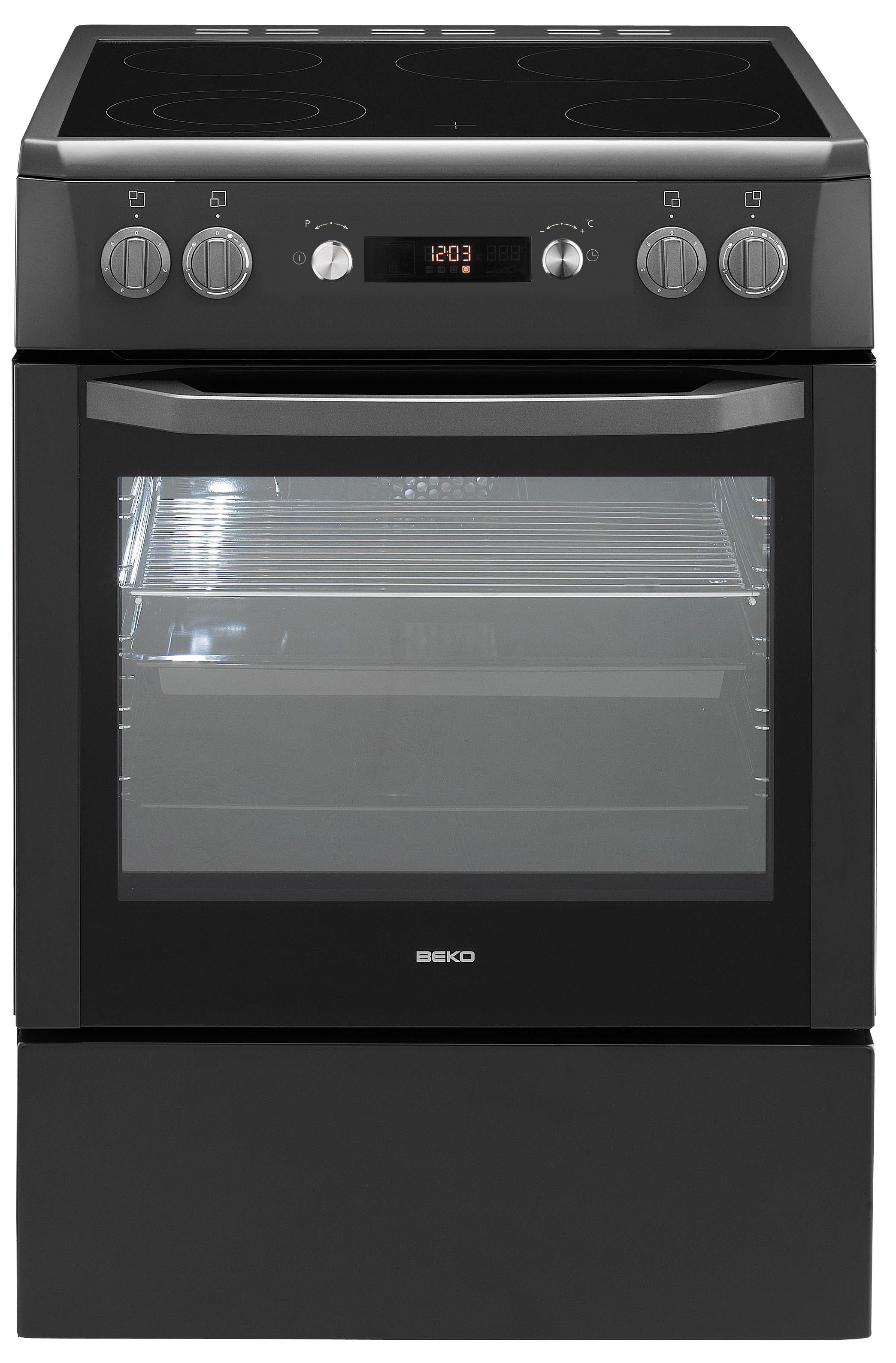

bonjour j'ai mon four qui se coupe au delà de 150° C puis ce rallume quand la température est redescendue en dessous et un si de suite j'ai déjà changé le thermostat.merci pour votre réponse.

Bonjour
vérifier le thermostat de sécurité qui ne s enclenche pas trop tôt
Repère 3154 sur la dernière page
au moment où s éteint le four vérifier la tension sur le thermostat
si 230 volt le thermostat est ouvert chose qui n est pas normal
2 possibilité le ventilateur de refroidissement ne tourne pas ou le thermostat de sécurité est hs
la vue éclatée
https://pdf.sogedis.fr/BEKO%20GM15120DX%207757587610.pdf
bonne journée
