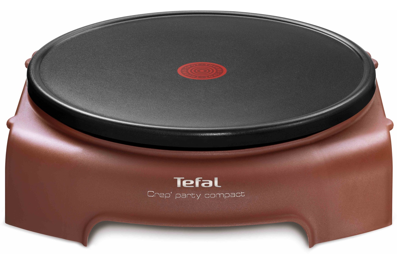

La panne de mon Crêpière TEFAL :
La plaque de ma Téfal Crêpe Party était très abîmée.
La reparation de mon Crêpière :
J'ai retourné l'appareil, dévissé les deux vis torx sous l'appareil, soulever et déplacer l'habillage plastique sans débrancher les fils électriques pour avoir accès aux ergots de maintien autour de la plaque. Je les l'ai redressés un par un. J'ai placé la nouvelle plaque à coté, soulevé l'appareil, en laissant la plaque défectueuse. J'ai reposé l'appareil sur la nouvelle plaque, plié les ergots à l'aide d'un tournevis plat, repositionné l'habillage plastique et revissé les deux torx.
Le petit plus de lio :
Ne pas enlever les vis torx situées dans les pieds de l'appareil.
