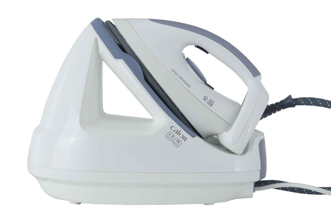

La panne de mon Centrale vapeur - Fer à repasser CALOR :
Semelle de fer éclatée
La reparation de mon Centrale vapeur - Fer à repasser :
La semelle se démonte en retirant la vis de l’avant.
ensuite, il faut d’éclipser l’arriere et la semelle vient.
Pour le remontage accrocher le crochet à l’avant et clipser l’arriere.
Le petit plus de Los monges :
Il faut tirer assez fortement les clips arrière.
