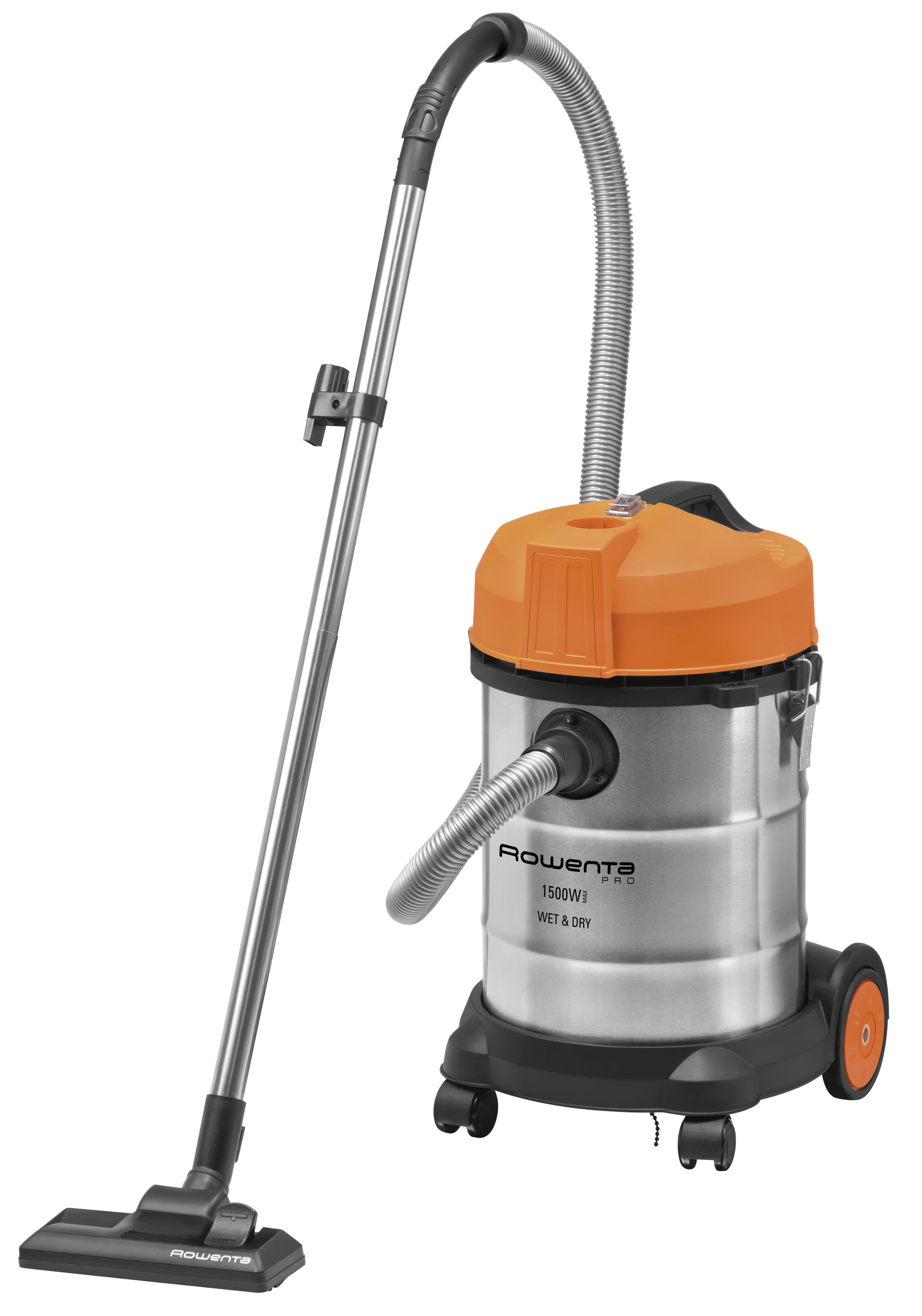

La panne de mon Aspirateur ROWENTA :
La crosse poignée du tuyau de mon aspirateur était cassée
La reparation de mon Aspirateur :
J'ai fait pression dans les encoches avec un tournevis à la base de la poignée pour sortir déloger le flexible, puis n'ai eu qu'à emboîter le nouvelle poignée.Opération très bien décrite dans un tutto Youtube : https://www.youtube.com/watch?v=LPLIYYOaTcc
Le petit plus de olivier GROLEAU :
En profiter pour nettoyer un peu le tuyau s'il est sale.Bien pousser pour que les ergots soient enclenchés correctement
