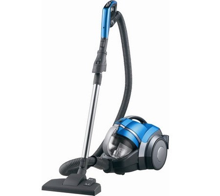

La panne de mon Aspirateur LG :
Ouverture intempestive du couvercle contenant le filtre lors de la mise en route de l'aspirateur
La reparation de mon Aspirateur :
Ouverture du couvercle, les griffes du cache retenant le filtre à clipser sont usées, démontage (2 vis) du cache à remplacer et on en profite pour mettre un filtre neuf.
Le petit plus de Croisette :
Pas besoin d'astuce. Vraiment facile.
